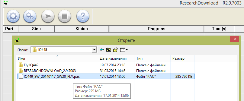

    2. Появится интерфейс программы, нажмите в левом верхнем углу на значёк шестерёнки, после чего, в открывшемся окне обзора, выберите .pac прошивку для вашего устройства
    3. Далее, программа "зависнет" на несколько секуд пока будет подгружаться прошивка. После того как программа загрузила прошивку (сверху появится надпись прошивки), нажмите на второй значёк с двумя шестерёнками в левом верхнем верхнем углу программы

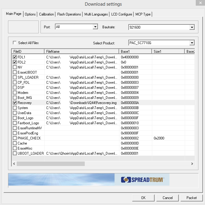

    4. Нажмите на флажок Select All Files чтобы выбрать все файлы, а затем еще раз на него же чтобы снять флажки со всех файлов. Флажки с FDL1 и FDL2 не убираются, просто оставьте их как есть. Дальше делаем двойной клик по пунтку Recovery, а именно там где написан путь к файлу, появляется кнопочка обзора с тремя точками ..., нажимаем на эту кнопку и выбираем наш recovery.img файл. В итоге флажки остаются только напротив FLD1, FDL2 и Recovery (поставьте флажок если не поставился). Нажимаем ОК.

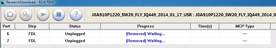

    5. Теперь убеждаемся что устройство в данный момент не подключено к ПК, и нажимаем кнопку со значком "Play" в окне ResearchDownload для того чтобы программа перешла в режим ожидания подключения смартфона.
    6. Берём в руки наше устройство, полностью его выключаем, вытаскиваем батарею и вставляем её обратно, однако не включаем смарфтон (если батарея несъёмная можно пропустить этот момент). Дальше в выключенном состоянии и с зажатой кнопкой уменьшения звука подключаем смартфон к компьютеру. Если всё было сделано верно, дальше начнётся прошивка, и можно будет отпустить кнопку уменьшения звука. Так как мы прошиваем лишь раздел рекавери, то прошивка займёт буквально считанные секунды, после чего вы увидите надпись Passed
