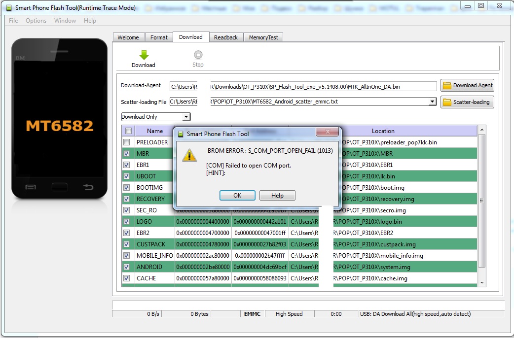

  • Старый 15.11.2015, 22:50
    Помогите разобраться. Что это значит?
  • Старый 15.11.2015, 22:59
    Разобрался всё ок
