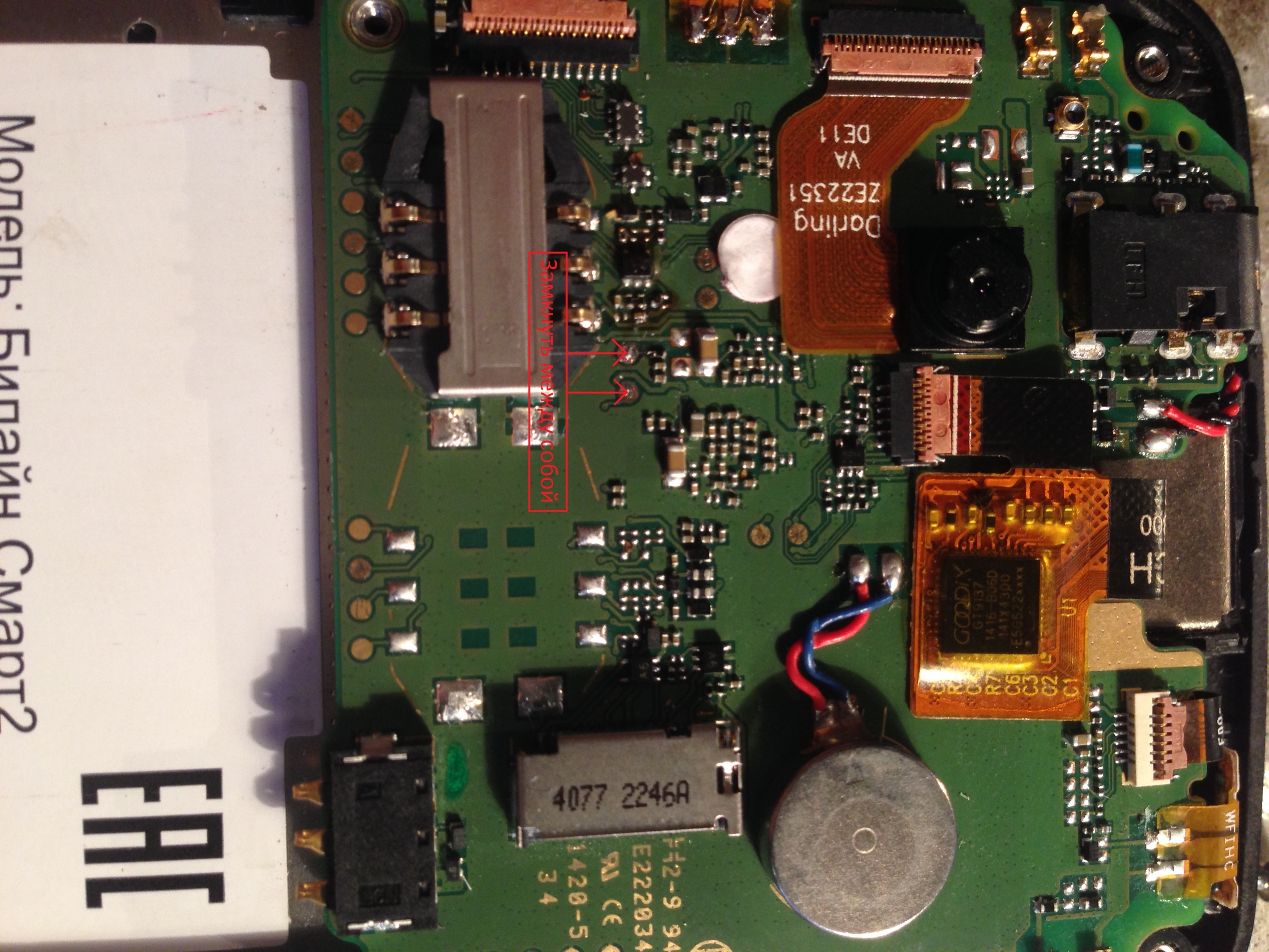

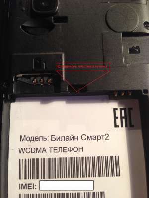

    1)Разбираем та. Откручиваем 6 болтов и снимаем заднюю часть корпуса. Здесь есть ушко, которое держится за плату, будьте бдительны.

    2)Замыкаем указанные контакты и подключаем к пк. (как только определится новое устройство, контакты можно разъединить, но я их спаял меду собой и не трогал до конца 5-го пункта)

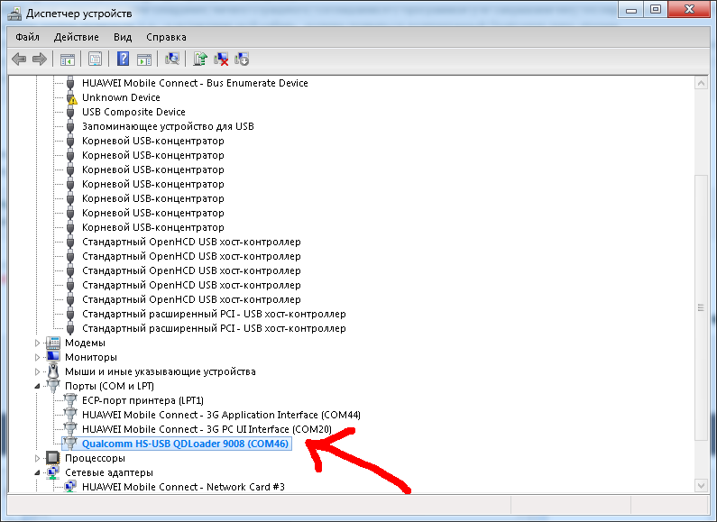

    3)Видим новое устройство - QHSUSB_BULK, устанавливаем драйвер (прикреплен внизу), получаем - Qualcomm HS-USB QDloader 9008 (COM...).

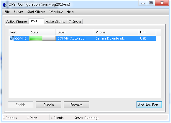

    4)Открываем QPST Configuration, переходим на вкладку Ports, далее Add New Port..., выбираем ком-порт на котором сидит та и жмем ОК

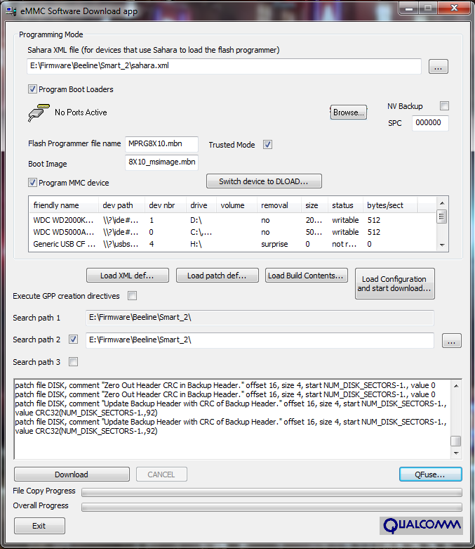

    5)Запускаем eMMC Software Download.
    В самой верхней строчке указываем путь к файлу sahara.xml из прошивки.
    Убираем галочку с NV Backup.
    В поле Flash Programmer file name вписываем - MPRG8x10.mbn
    В поле Boot Image - 8x10_msimage.mbn
    Далее клацаем на Load XML def... и выбираем файл rawprogram0.xml, затем нажимаем на Load patch def... и выбираем patch0.xml.
    Ставим галочку на Search patch 2 и указываем папку с прошивкой.
    Должно получится примерно так:
    И нажимаем Download. Если все сделано правильно пойдет загрузка, о чем можно будет узнать из лога... через некоторое время выскочит ошибка о превышенном лимите времени ожидания, ничего страшного, соглашаемся с программой (Не Закрываем ее!), отсоединяем та от юсб, вставляем акб, зажимаем кнопки громкости + и - и вставляем юсб-кабель, должен появиться долгожданный Qualcomm mmc storage...

    2 аккаунт. Пробовал замыкал он тогда вообще не порт не видит не телефон, без замыкания видит но вот в чём эта проблема бесконечно грузит драйвер порта или как он там называется компонент в qps .
