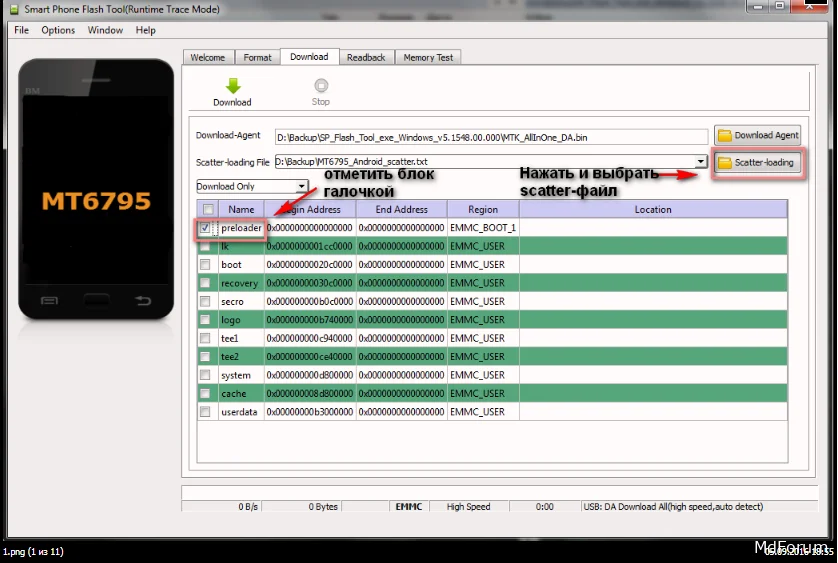

2. Запускаем Sp Flash Tool и выбираем scatter-файл. Если его нет у вас - берёте от любого другого устройства с таким же процессором, самих файлов прошивки может и не быть -> они не нужны. Отмечаем галочкой только первый пункт "Preloader".

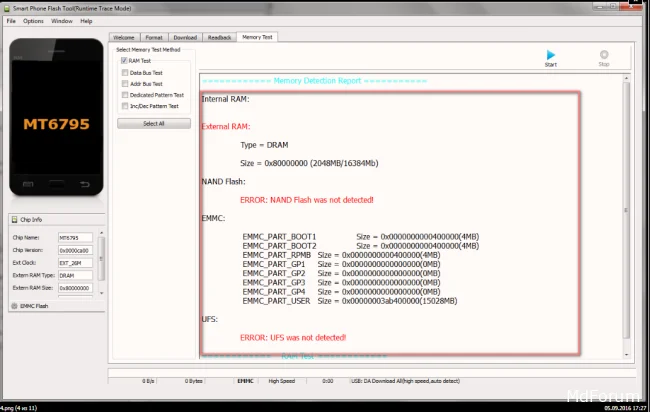

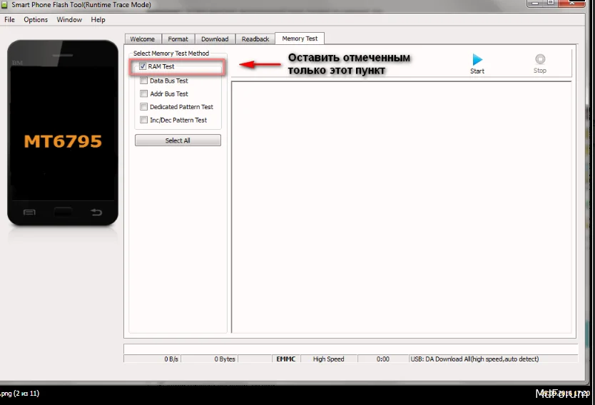

3. Перейти во вкладку "Memory Test". Отметить только пункт "RAM Test".

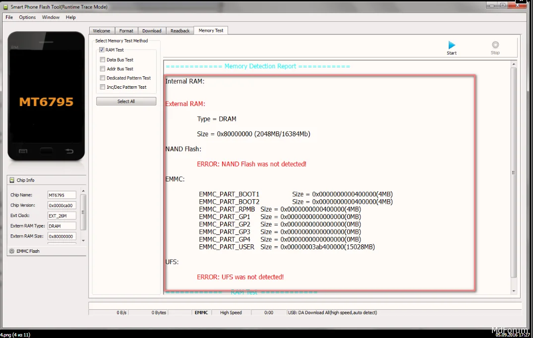

4. Нажать кнопку Start и подключить ВЫКЛЮЧЕННЫЙ смартфон к компьютеру, после чего флэштул автоматически произведёт тест памяти.
готовый тест с моего телефона

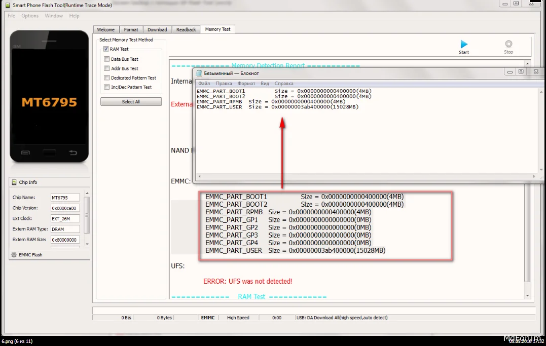

5. Берём информацию полученных с помощью теста-памяти и копируем в блокнот. Нулевые блоки нам не нужны! На скриншоте они вычеркнуты.

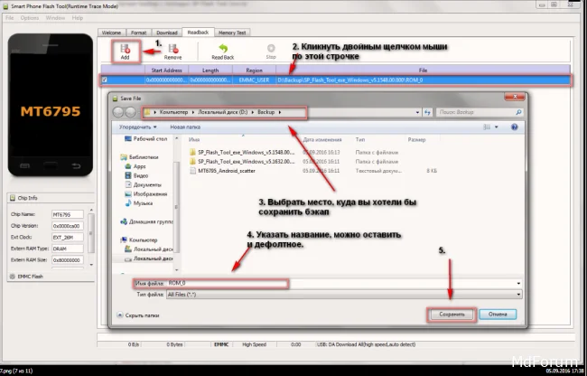

6. Переходим во вкладку "ReadBack" и нажимаем кнопку "Add". Кликаем двойным щелчком мыши по появившейся строчке. Задаем имя файла (по умолчанию ROM_0, можно для каждого региона дать своё имя, далее поймёте, что я имел ввиду) и место, куда будет сохранен блок памяти.

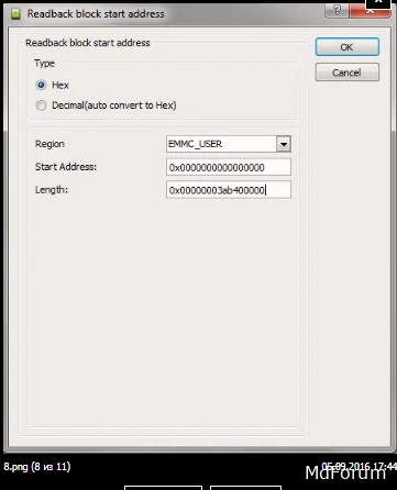

7. В появившемся окне заполняем три параметра, согласно ранее полученным данным:
пример: EMMC_USER, в моем случае
Region: EMMC_USER
Start Address: 0x0
Length: 0x00000003ab400000 (взято с блокнота)

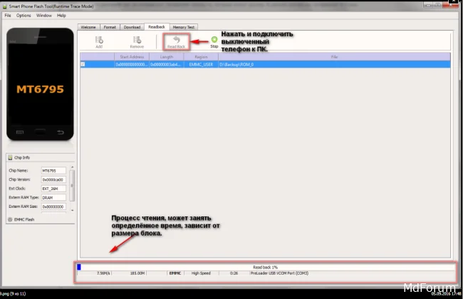

8. Нажимаем Ok. Затем жмём кнопку Read Back и подключаем выключенный телефон

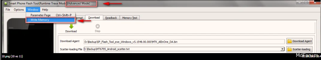

1. Запускаем SP Flash Tool. Нажимаем вместе кнопки: Ctrl + Alt + V, в заголовке окна с программой появится режим "Advanced Mode". Нажимаем на меню Window вверху и отмечаем пункт Write Memory, после чего появится соответствующая вкладка.

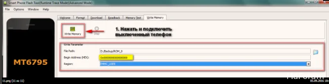

2. В поле File Patch выбираем файл с регионом, который вы хотите записать. В поле Begin Addres (HEX) (адрес начала записи) для региона EMMC_USER вписываете 0x0000000000000000, чуть ниже во вкладке выбираете и сам регион.
3. Жмёте Write Memory и подключаете выключенный телефон к ПК.
