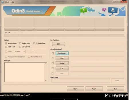

Краткий тур по опциям программы.
Auto Reboot - автоматическая перезагрузка устройства после прошивки;
Re-Partition - перераспределяет файловую систему на вашем устройство по умолчанию (RFS);
F. Reset Time - сбрасывает cчётчик прошивок (flash counter);
PIT - Partition Information Table. Если вы выбрали Re-Partition, то вы также должны указать .pit путь к .pit файлу для перераспределения файловой системы устройства;
Bootloader - для прошивки загрузчика (bootloader);
PDA - сборка прошивки. Для выбора файла с прошивкой, ядром и т.д.
Phone - модем. Для выбора файла модема для прошивки;
CSC - Comsumer Software Customization. Для выбора CSC файла, содержащего специфические для региона и оператора данные;
Будьте очень осторожны при испоьзовании Odin, особенно с опцией Re-Partition и правильным .pit файлом. Если у вас нет нужного .pit файла ни в коем случае не ставьте галочку возле Re-Partition.

3. Запустите Odin3_v3.04.exe на правах администратора (правый клик ---> в режиме администратора).

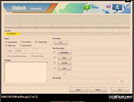

5. После того как телефон находится в режиме загрузки, подключите его к компьютеру через USB кабель. Если Odin распознает ваше устройство то поле ID:COM станет желтого или голубого цвета и отобразит номер COM порта (скриншот внизу).
Важно: если вы не увидите номер порта в поле ID:COM или если поле не будет желтого или голубого цвета, пожалуйте не продолжайте операцию. Отключите USB и перезагрузите ваше устройство путем нажатия и долгого удерживания кнопки питания. Проверьте корректно ли установлены USB драйвера для Samsung.

7. Убедитесь что флажки расставлены правильно:
- Auto Reboot и F. Reset Time должны быть отмечены;
- все остальные флажки не отмечены;
8. После выбора соответсвующих файлов и проверки флажков нажмите кнопку Start. Начнется процесс прошивки. Ни в коем случае не отключайте телефон от компьютера во время этого процесса. Это можно занять несколько минут.
