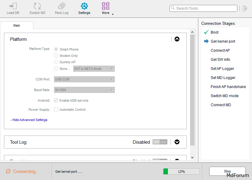

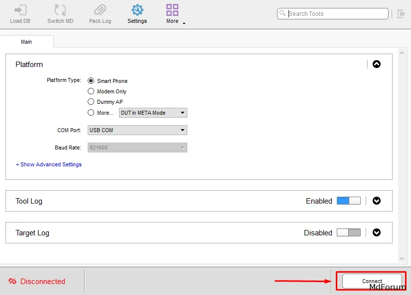

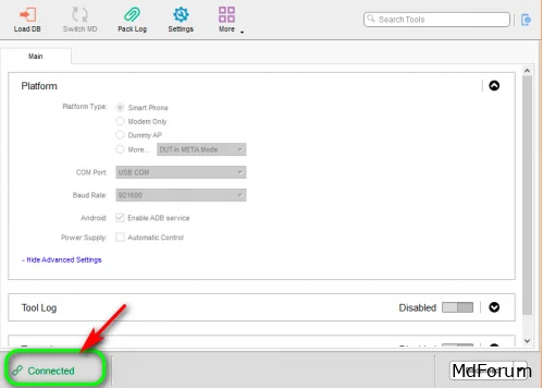

2. Запускаете Maui META. Убеждаетесь что в поле "Platform Type" выбраны: "Smart Phone", а в "COM Port": "USB COM".
3. Нажимаете "Connect" в правом нижнем углу окна программы и сразу подключаете выключенный телефон. В программе начнётся процесс инициализации устройства.

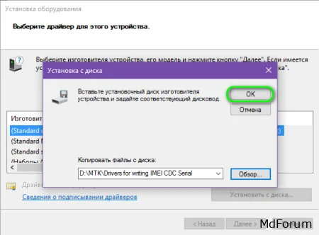

4. Если процесс завис на пункте "Get kernel port" -> устанавливаем CDC драйвер:
  1. Скачиваем архив Drivers for writing IMEI CDC Serial.zip (прикрепил к посту). Распаковываем на компьютере. Также можно воспользоваться альтернативными драйверами (Drivers_MTK.zip).

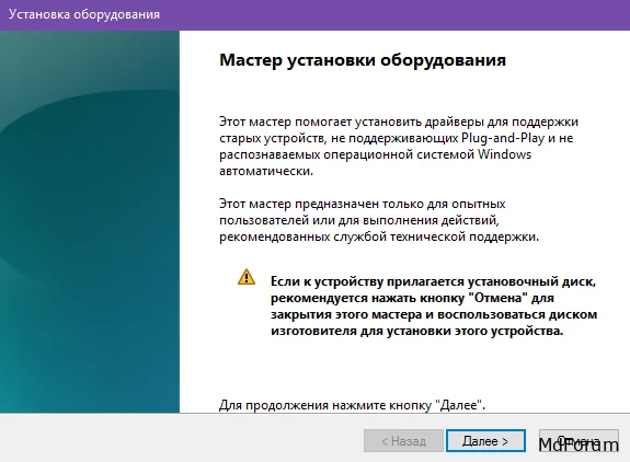

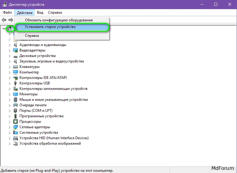

  2. Открываем диспетчер устройств. Делаем подсвеченным "ваш компьютер" нажав один раз по "Win-XXXXXXX". Нажимаем "Действие" и выбираем "Установить старое устройство".

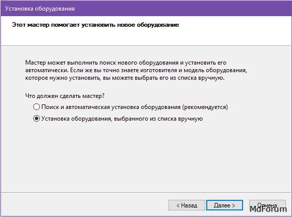

  3. Жмём "Далее" -> в следующем окне выбираем "Установка оборудования, выбранного из списка вручную"

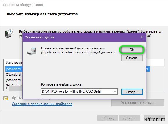

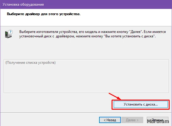

  4. Жмём "Далее" и в следующих окнах нажимаем на "Установить с диска"

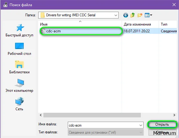

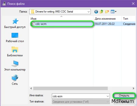

  5. Далее нажимаем "Обзор" и в проводнике выбираем файл cdc-acm.ini из папки "Drivers for writing IMEI CDC Serial". Жмём "Открыть" и "OK".

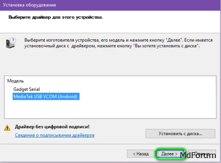

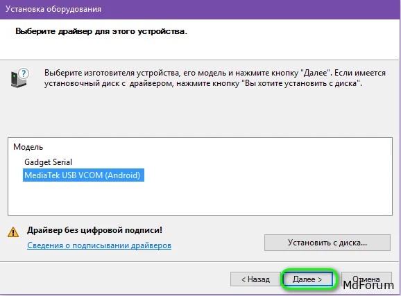

  1. Выбираем один из предложенных драйверов и нажимаем "Далее" -> "Далее" - > "Готово" (если всё равно будет стопориться на "Get kernel port" в программе, тогда пробуем выбрать другой драйвер) . Если в процессе выскочит окошко с предупреждением "Не удалось проверить издателя этих драйверов" - нажимаете уверенно на "Всё равно установить" (проверку цифровой подписи у драйверов при этом должна быть отключена в системе, иначе ничего не установится!)

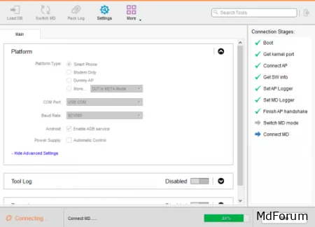

после установки драйвера смартфон \ планшет должен определиться в программе и иметь статус "Connected"

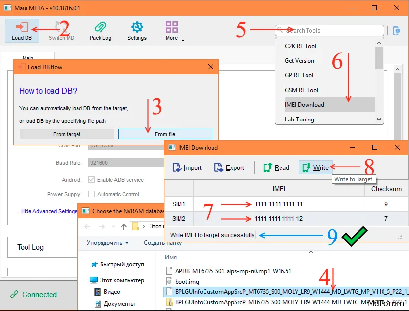

Редактируем IMEI
1. Нажимаем кнопку "Load DB" (2)
2. Во всплывшем окне выбираем "From file" (3)
3. Ищем в распакованной оригинальной прошивке для SP FlashTool файл, начинающийся на BPLGUInfo (4) и открываем его. Если прошивки нет, то можно попробовать достать файл с самого устройства. Искать в system\etc\mddb\.
4. Кликаем мышкой на поисковой строке (5) и выбираем "IMEI Download" (6)
5. Прописываем СВОИ IMEI (7), контрольная сумма пропишется сама. Свои IMEI можно посмотреть на коробке, на наклейке под АКБ или на задней крышке.
6. Нажимаем "Write" (8) и при успешном результате, радуемся надписи "Write IMEI to target successfully" (9).
7. Отключаем устройство от компьютера, включаем и проверяем imei введя в "звонилке" *#06#.
