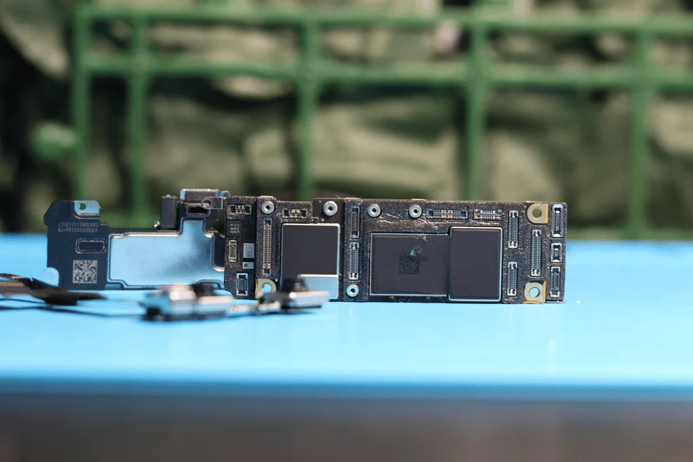

Перед процессом часто приходится разбирать устройство или подключать его к компьютеру через специализированные кабели, как показано на фото. Эти действия требуют аккуратности. После прошивки TWRP отсоедините, перезагрузите телефон в режим Recovery.
