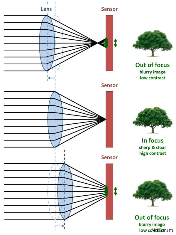

1. Подвижный механизм автофокуса
Наиболее распространённая и безопасная причина — работа автофокуса. Современные смартфоны используют подвижные линзы, которые физически перемещаются внутри модуля камеры. В неактивном состоянии эти элементы не фиксируются жёстко, поэтому при тряске может быть слышен лёгкий стук.
Важно:
Если дребезжание исчезает при запуске приложения «Camera» — это норма.
