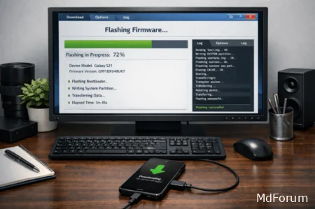

Отключите смартфон от компьютера, полностью выключите его. Откройте программу Flashtool, нажмите на иконку с изображением молнии в левом верхнем углу интерфейса. В появившемся окне выберите режим Flashmode, дважды кликните по нужному релизу из списка.
Шаг 5. Подключение устройства
Когда программа подготовит файлы, выдаст запрос на подключение устройства, зажмите, удерживайте кнопку уменьшения громкости (Volume Down) на выключенном телефоне. Не отпуская кнопку, подключите USB-кабель к компьютеру. Индикатор на телефоне загорится зеленым цветом, что означает успешный вход в режим Flashmode.
Шаг 6. Завершение процесса
Процесс занимает обычно 5-10 минут. Не отключайте устройство от компьютера до полного завершения! В окне программы появится лог операций. По окончании вы увидите сообщение "Flashing finished" — это означает успешное завершение операции. Отключите смартфон от компьютера, включите его. Первая загрузка может занять 3-5 минут.

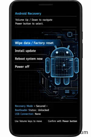

2. Загрузка в Recovery Mode Выключите смартфон. Зажмите одновременно кнопки питания, увеличения громкости. Удерживайте до появления логотипа Sony, затем отпустите. Устройство загрузится в режим Recovery с текстовым меню управления.
3. Выполнение Wipe (очистки) Это обязательный этап для предотвращения конфликтов. В меню Recovery выберите следующие пункты:
  • Wipe Data/Factory Reset — полная очистка пользовательских данных
  • Wipe Cache Partition — очистка кэша приложений
  • Wipe Dalvik Cache — очистка кэша виртуальной машины
  • Wipe System — удаление текущей системы (в расширенном меню)
4. Загрузка файла Выберите пункт "Install ZIP from SD Card" или "Install" (в зависимости от релиза Recovery). Найдите архив с ROM, подтвердите монтаж. Дождитесь завершения процесса — обычно это занимает 3-5 минут.
5. Загрузка Google Apps Повторите предыдущий шаг, но выберите архив с GAPPS. Смонтируйте его аналогичным образом.
6. Перезагрузка системы Вернитесь в главное меню Recovery, выберите "Reboot System Now". Первая загрузка новой системы может занять до 10 минут — это нормально. Не прерывайте процесс!
