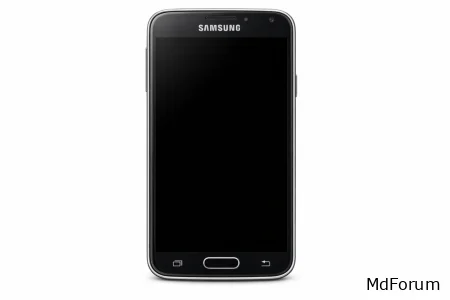

Что представляет собой GT-I9600

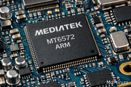

GT-I9600 — это китайская реплика популярного флагманского смартфона Samsung Galaxy S5, которая широко распространилась на азиатском рынке в 2014-2015 годах. Несмотря на внешнее сходство с оригинальным аппаратом, китайская версия построена на совершенно иной аппаратной платформе. Вместо фирменного процессора Samsung в этих телефонах используется бюджетный чипсет MediaTek MT6572 или MT6582.
Основные характеристики гаджета:
- Процессор: MediaTek MT6572 (двухъядерный ARM Cortex-A7 с частотой 1.3 ГГц) или MT6582 (четырехъядерный)
- Графика: Mali-400 с частотой 400 МГц
- Оперативная память: 512 МБ - 1 ГБ LPDDR2
- Дисплей: 5.0 дюймов с разрешением 480×854 или 540×960 пикселей
- Операционная система: Android 4.4.2 KitKat (модифицированная версия)
- Firmware модуля связи: I9600XXUAMDE, другие варианты
Смартфоны этой серии часто продавались под различными торговыми марками, включая ORRO, HDC, Goophone, другие малоизвестные бренды. Внешне они максимально копировали дизайн оригинального Samsung Galaxy S5, включая текстурированную заднюю панель, расположение кнопок, даже интерфейс системы.
