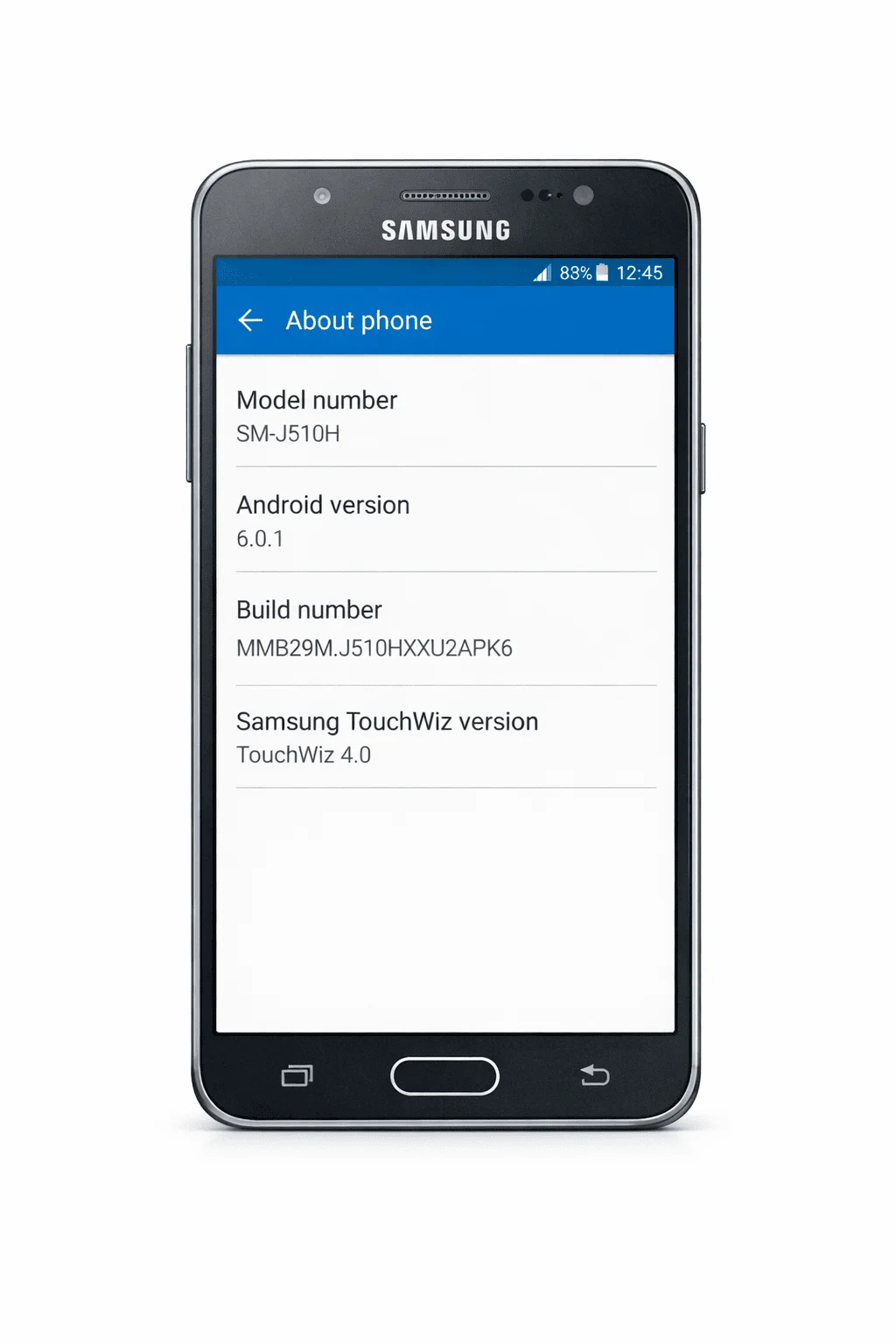

  4. Включите режим разработчика на смартфоне. На телефоне зайдите в меню Настройки > О телефоне > Сведения о ПО и 7 раз подряд нажмите на пункт “Номер сборки” – появится сообщение “Вы стали разработчиком”. Вернитесь в Настройки – раздел Для разработчиков. Включите опции “Отладка по USB” (USB Debugging) и при наличии “Разблокировка OEM” (это разрешит разблокировку загрузчика и предотвратит ошибки защиты FRP).
