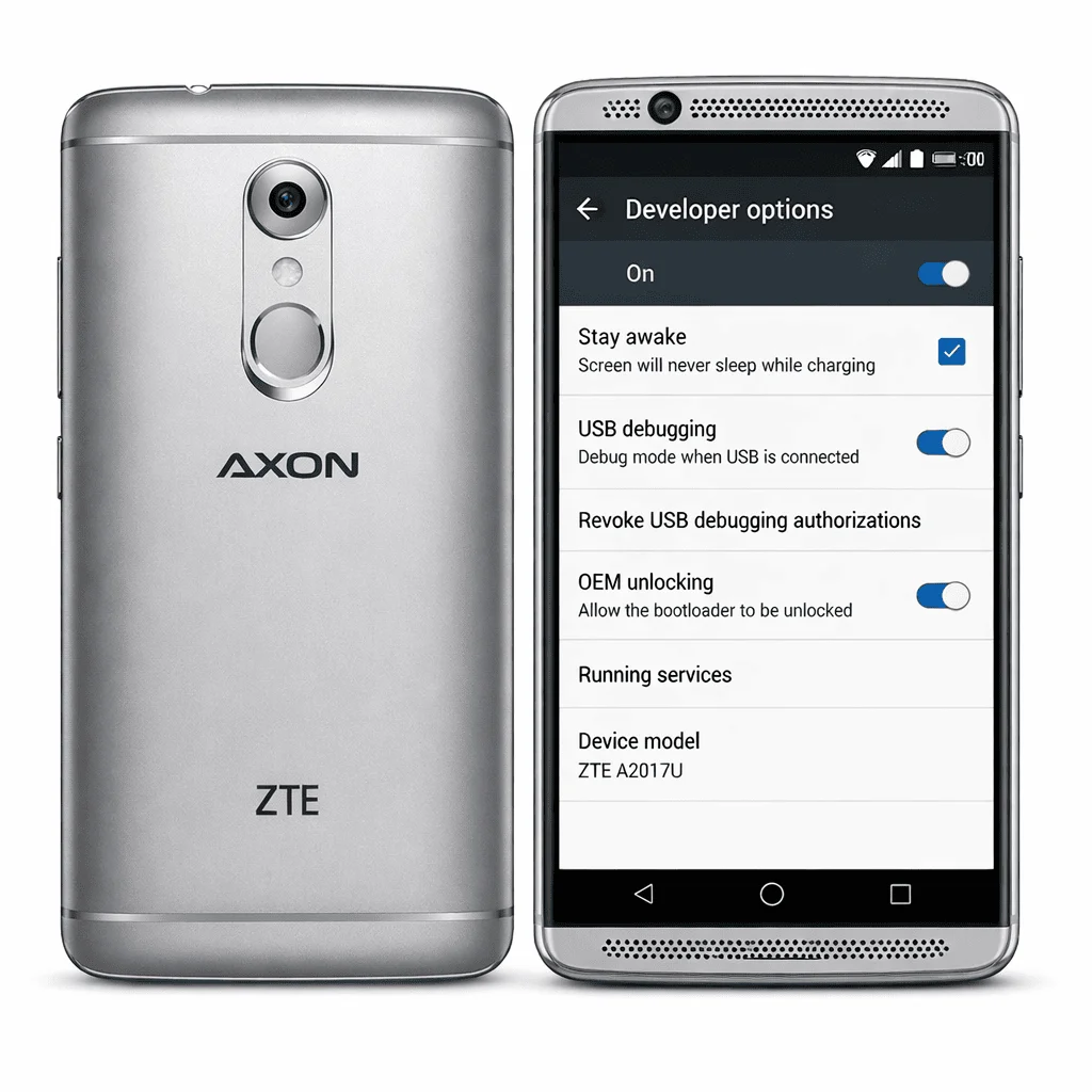

  1. Подготовка и резервное копирование. Проверьте заряд аккумулятора и сделайте бэкап данных. Желательно включить «Режим разработчика» и активировать в нём «Отладку по USB», чтобы в дальнейшем можно было управлять телефоном через ПК (ADB/Fastboot). Кроме того, узнайте точную модель (обычно ZTE Axon 7 A2017G для международной версии).

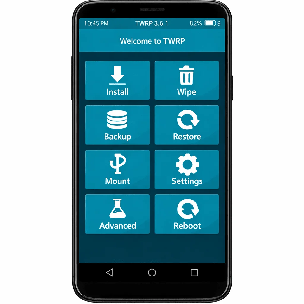

  4. Установка кастомных прошивок, получение root (для опытных пользователей). Если вы хотите установить сторонний ROM (напр. последнюю версию LineageOS) или получить права root, необходимо разблокировать загрузчик. Для этого загрузите и используйте утилиту fastboot: подключив телефон по USB, загрузитесь в bootloader (Recovery с пунктом fastboot) и выполните команду fastboot oem unlock (или fastboot flashing unlock). После разблокировки установите кастомное рекавери (напр. TWRP) командой fastboot flash recovery twrp.img, где twrp.img – скачанный образ. Далее смартфон можно прошить из TWRP: скопируйте на SD-карту zip-файл кастомной прошивки или пакета SuperSU/Magisk, загрузитесь в TWRP, примените его через «Install». Учтите, что разблокировка bootloader снимает гарантию, требует аккуратности – подробные инструкции лучше искать на форумах (XDA, 4PDA), в сообществах по ZTE Axon 7.
