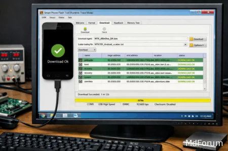

Шаг 3. Запуск SP Flash Tool
Откройте SP Flash Tool, кликните «Scatter-loading», укажите путь к нужному .txt-файлу. После этого появится список разделов, отмеченных галочками. Обычно для полного обновления выделяют все, кроме preloader — чтобы не сломать загрузчик.
Шаг 4. Запуск процесса
Выключите телефон, извлеките, затем вновь вставьте аккумулятор для полной перезагрузки. В утилите выберите режим «Download Only». Нажмите «Download», подключите выключенный телефон к ПК по USB, держите клавишу увеличения громкости.
Процесс начнётся автоматически, появится шкала. Не отключайте кабель, а также не прерывайте питание ПК. Флешинг занимает 3–10 минут. В финале увидите зелёный круг с галочкой — это означает успех.

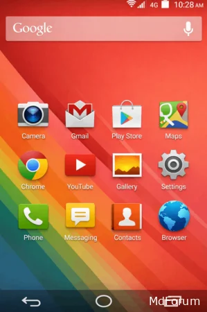

  • Меняется интерфейс: новые иконки, улучшенные анимации, расширенные опции настройки главного экрана.
