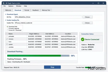

Запуск и настройка SP Flash Tool:
Распакуйте архив с программой SP Flash Tool в отдельную папку. Запустите исполняемый файл (flash_tool.exe или SP_Flash_Tool.exe) от имени администратора. При первом запуске программа может запросить разрешения брандмауэра — разрешите доступ.
В главном окне программы найдите кнопку "Scatter-loading" или "Choose" (в зависимости от версии) и нажмите её. В открывшемся проводнике перейдите к папке с распакованной прошивкой и выберите scatter-файл. После загрузки scatter-файла в окне программы появится список всех разделов с их параметрами.

Шаг 1: Финальная проверка настроек
Убедитесь, что в SP Flash Tool загружен правильный scatter-файл, выбран режим Download Only, все разделы в списке отмечены галочками (если вы не планируете прошивать только определенные компоненты). Проверьте, что устройство полностью выключено и отключено от компьютера.
Шаг 2: Запуск
Нажмите большую кнопку "Download" в SP Flash Tool. Программа перейдет в режим ожидания подключения — появится надпись "Waiting for connection" или аналогичная.

После успешного определения начнется процесс записи. В окне SP Flash Tool появится индикатор прогресса, показывающий процент выполнения операции. Внизу окна будут отображаться названия записываемых разделов в реальном времени.
Критически важно: во время прошивки ни в коем случае не отключайте USB-кабель, не выключайте компьютер и не закрывайте программу.
Процесс обычно занимает от 3 до 15 минут в зависимости от объема firmware и скорости USB-порта.
Шаг 5: Завершение
Об успешном завершении процесса сигнализирует появление большого зеленого круга с галочкой и надписи "Download OK" в окне программы.
