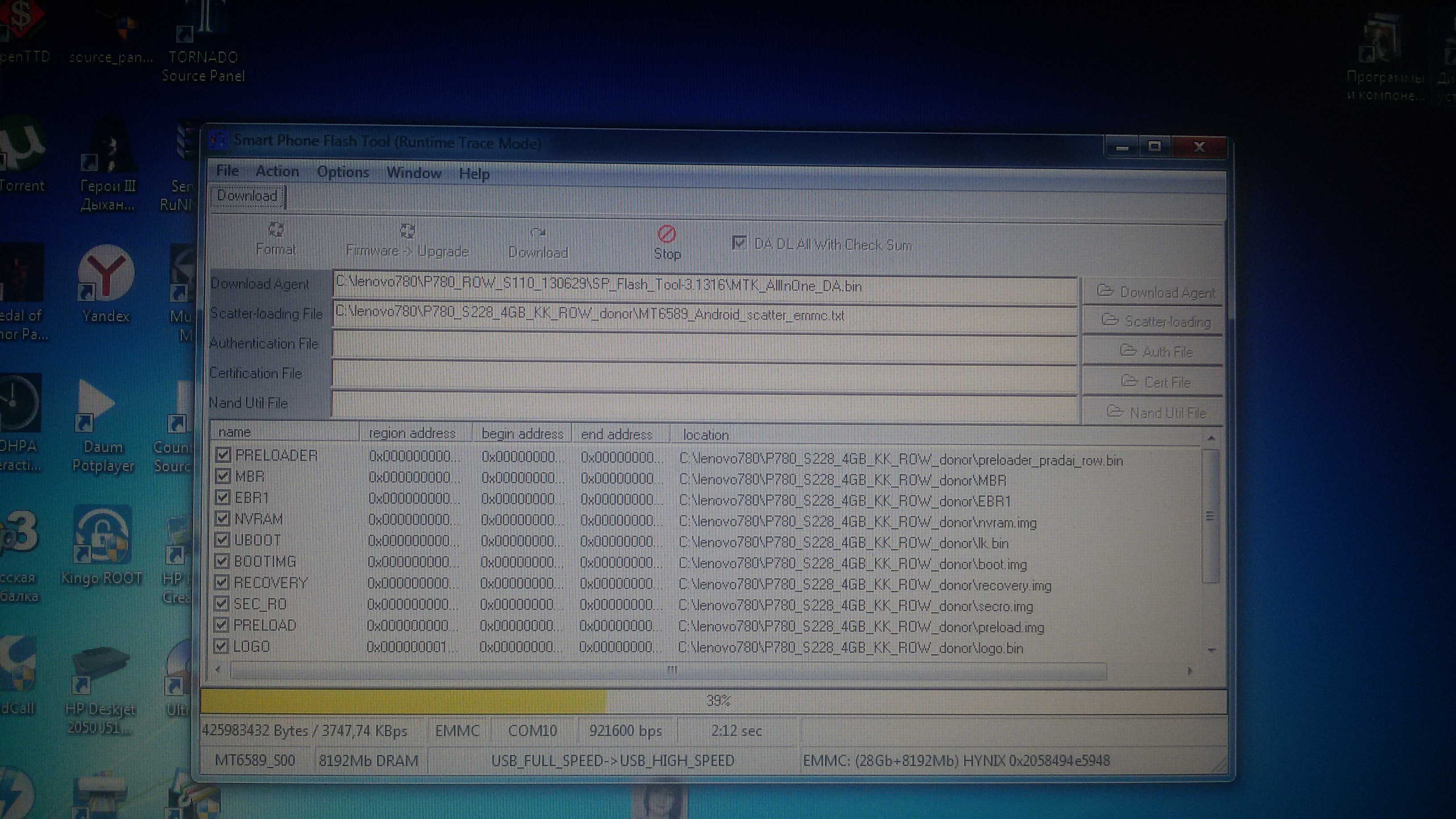

прошивка флэштулом, нужно просто выбрать скейтер-файл из папки, где находится nvram.img и при необходимости указать к нему путь

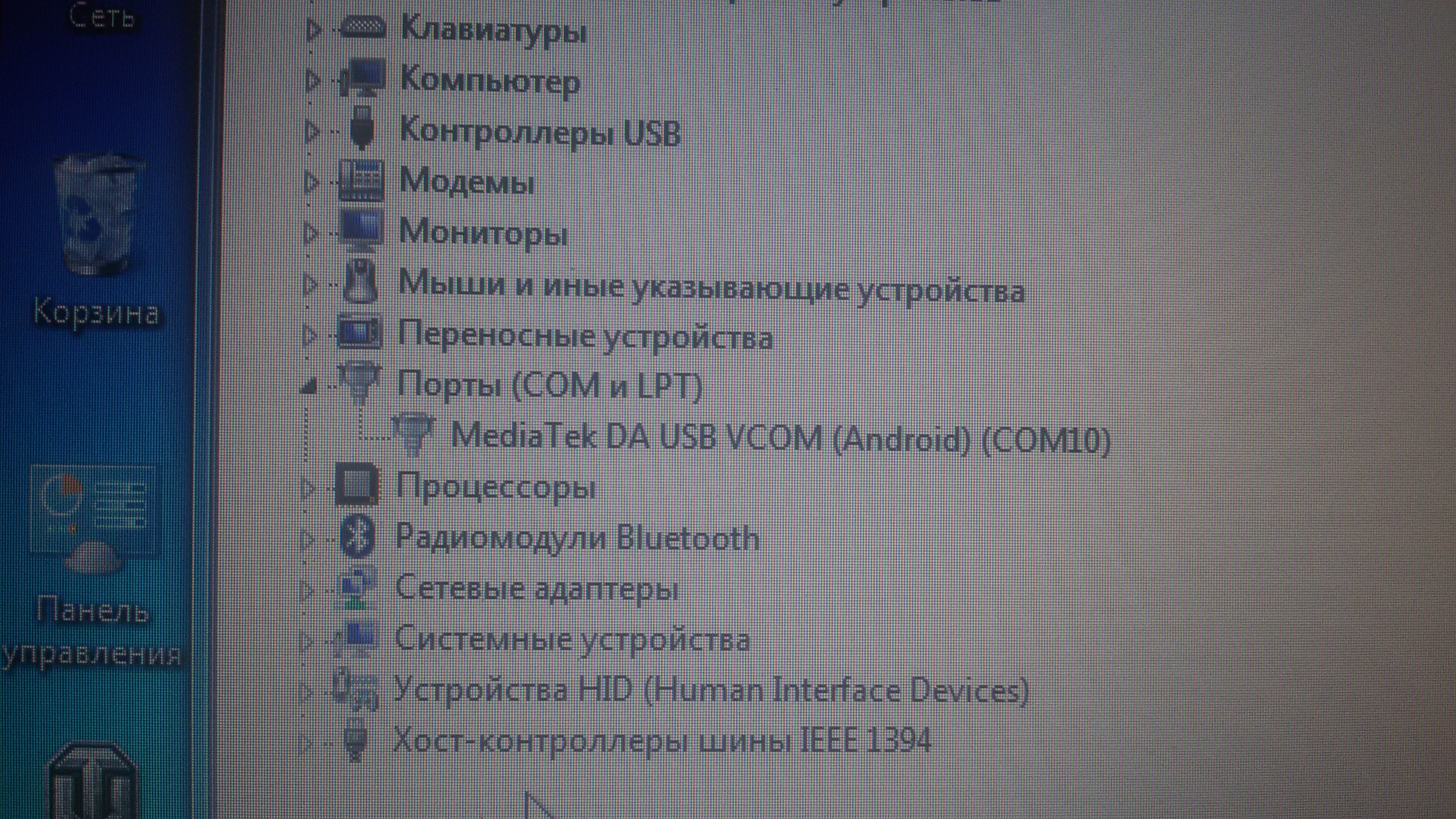

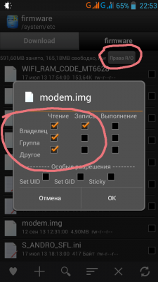

вот не поверите. все я уже это делала от самых простых способов до тяжелой артиллерии. я и прошивкой прошивала с чужим nvram и подкидывала вручную через root explorer. и модуль связи отдельно пыталась прошить вручную. и мтк дроид пробовала и еще какую китайскую программу. они либо ошибку выдают, либо проходит все ок, а модуль как стоял "неизвестно" так и стоит. имей естественно "недопустимое". что с этим хорьком я не понимаю. ничего не воспринимает((((
