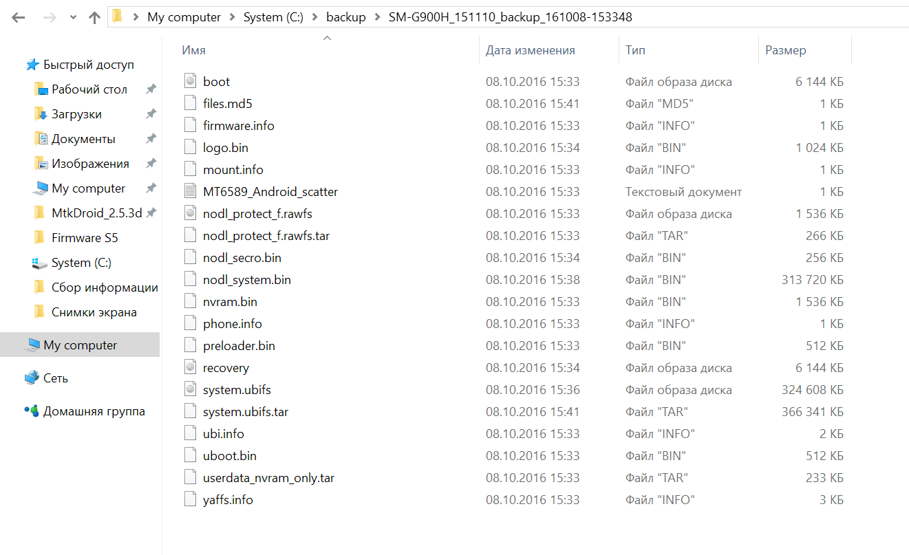

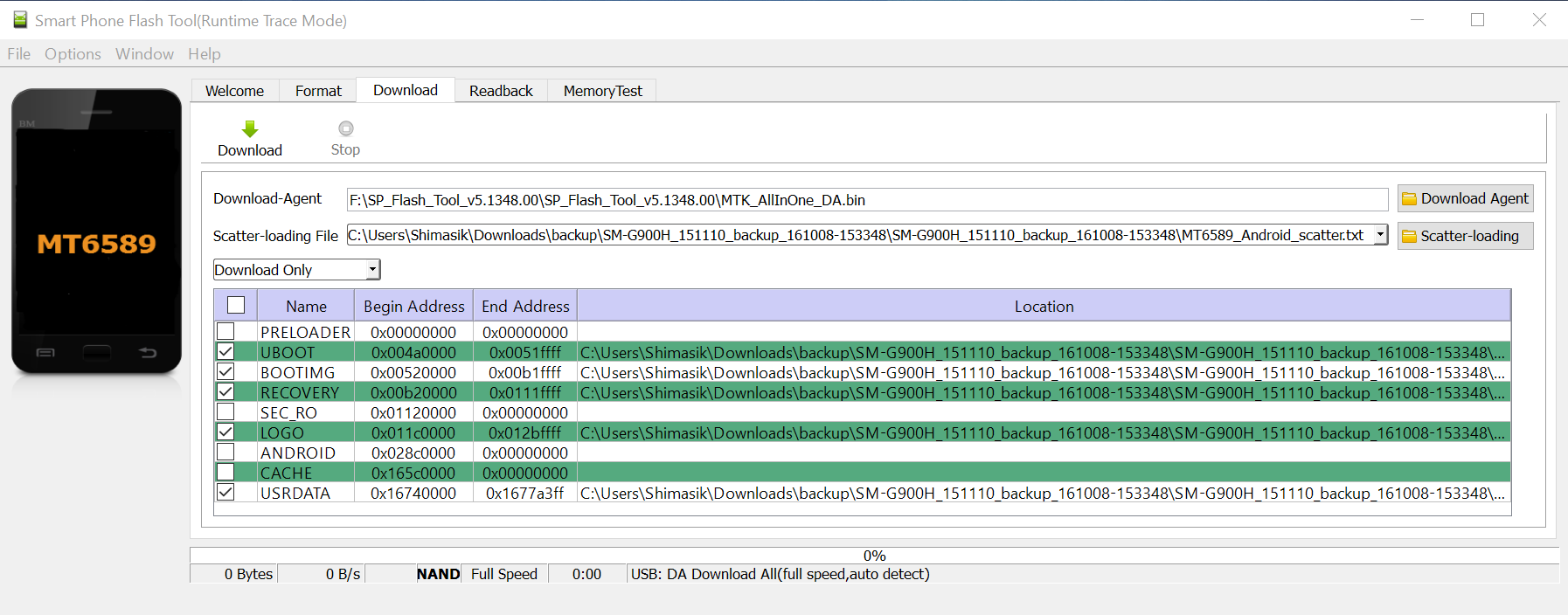

Так выглядит мой неправильный бэкап:
Спойлер

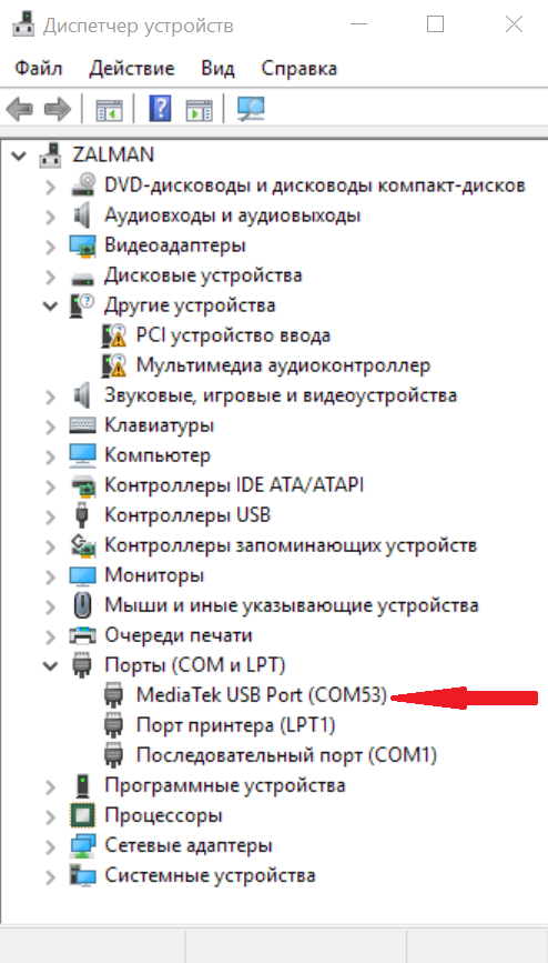

Так смарт определяется в диспетчере устройств:
Спойлер
Пробовал разные прошивки, ошибки были две, на разных FT,
4032 и 5054.
При подключении к ПК смарт в ,,Другие устройства" как неизвестное, не появляется,
только в ,,Порты (COM и LPT)" как MediaTek USB Port.

Сообщение от Valeryus
ты бы лучше папку с файлами заскринил
да и путь у тебя к файлам создай папку firmware или хз с другим латинским именем в корне диска и положи туда прошивку\бэкап

Вот папка бэкапа:
Спойлер
Спасибо, буду выполнять ваши инструкции.
Вот папка бэкапа
так там есть твой загрузчик, preloader.bin, тебе просто нужно указать к нему путь в флэштуле и там же есть раздел системы, тоже нужно просто указать путь
бэкап с помощью мтк дроид тулз делал? откуда взялись tar-файлы что-то я не пойму, возможно это из-за ubifs, с которой я так на практике и не сталкивался

Сообщение от Fish
))) Сейчас попробую.)

Ошибка 4032.

Проблема в драйвере Preloader MTK USB, не устанавливается по указанным инструкциям.
А без него какая может быть прошивка.
В диспетчере только этот при подключении:
Спойлер
Пробовал прошивать при этом подключении, появляется ошибка 4032.
