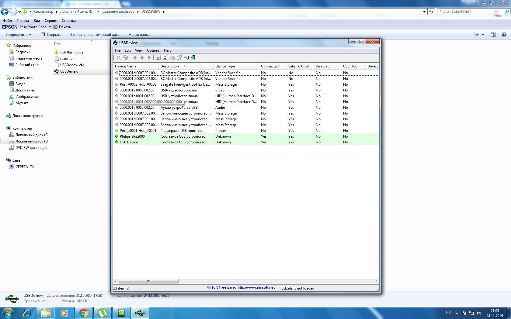

174ooo
Регистрация:
23.11.2015
Сообщений:
7
Репутация:
0
Посмотрите на скрине может не все дрова удаляю
24.11.2015, 20:39
Fish
Регистрация:
17.08.2013
Сообщений:
33,583
Репутация:
13236
Сообщение от 174ooo
Спасибо скачать получается, но у меня при подключении устройства, обновить драйвера( по инструкции) вручную не могу , дрова сами загружаются с PLAG and PLAY?что посоветуете?
так как он определяется? когда ты его подключаешь в выключенном состоянии?

174ooo
Регистрация:
23.11.2015
Сообщений:
7
Репутация:
0
Это все получилось дрова обновил , но рут не получил. Я в инструкции отписался в чем причина
