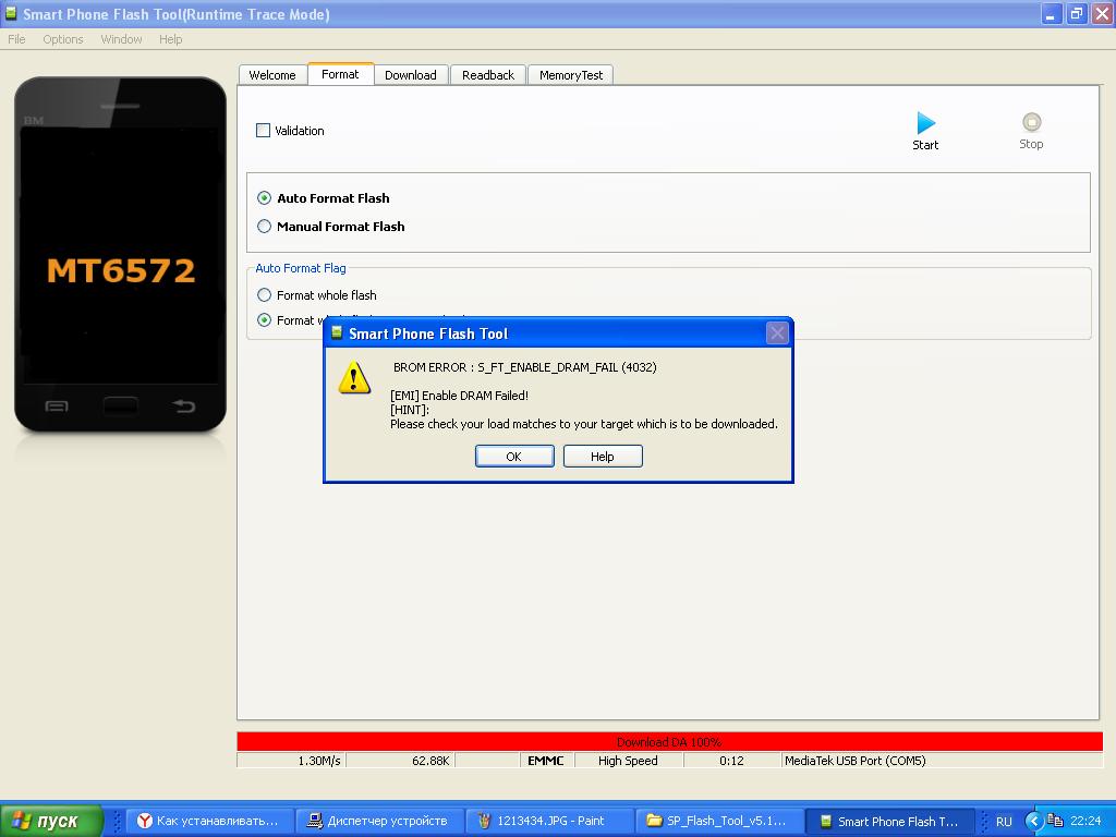

Сообщение от Федя Кирилюк
у меня то красная полоса до конца проходит потом через несколько секунд эта ошибка
эта ошибка из-за того, что у тебя либо стёрт прелоадер в ROM, либо прошит не твой, если ты замкнёшь тест-поинт сработает прелоадер не зашитый в ROM, а зашитый в чип, т.е. телефон после того, как ты замкнёшь тест-поинт определится нормально, не как MTK USB Port, а как Preloader, тогда у тебя появится возможность прошить свой preloader (из прошивки) в ROM, после чего он станет всегда нормально определяться и появится возможность его перепрошить или сделать форматирование или что-то ещё, что тебе нужно
