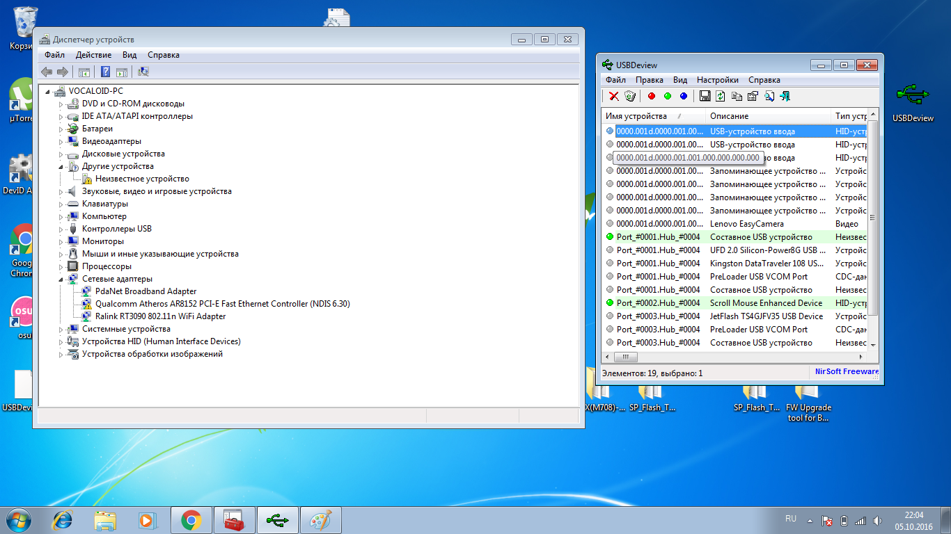

как выслать картинку
05.10.2016, 21:07
Анимешник Холод
Регистрация:
20.07.2016
Сообщений:
74
Репутация:
0
вот
05.10.2016, 21:45
Fish
Регистрация:
17.08.2013
Сообщений:
33,583
Репутация:
13236
Сообщение от Анимешник Холод
вот
так его нет) устройства, должен определяться как preloader, если он у тебя определяется как неизвестное устройство - то я тебя "поздравляю", ты скорее всего стёр или прошил чужой загрузчик, нужно искать тогда тест-поинт на плате (ютуб в помощь), замыкать его и затем прошивать свой загрузчик (preloader) обратно в rom телефона\планшета

это другое устройство
драйвер леново
05.10.2016, 23:18
Fish
Регистрация:
17.08.2013
Сообщений:
33,583
Репутация:
13236
драйвер леново
драйвер вижу среди установленных, а самого устройства нет у тебя в диспетчере

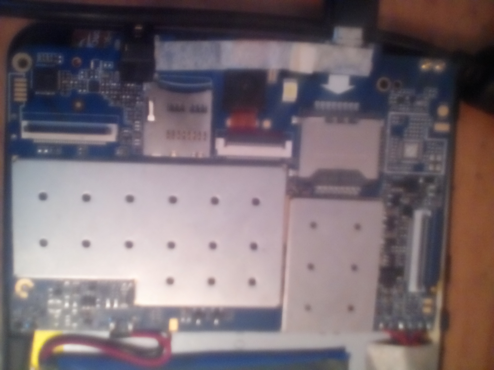

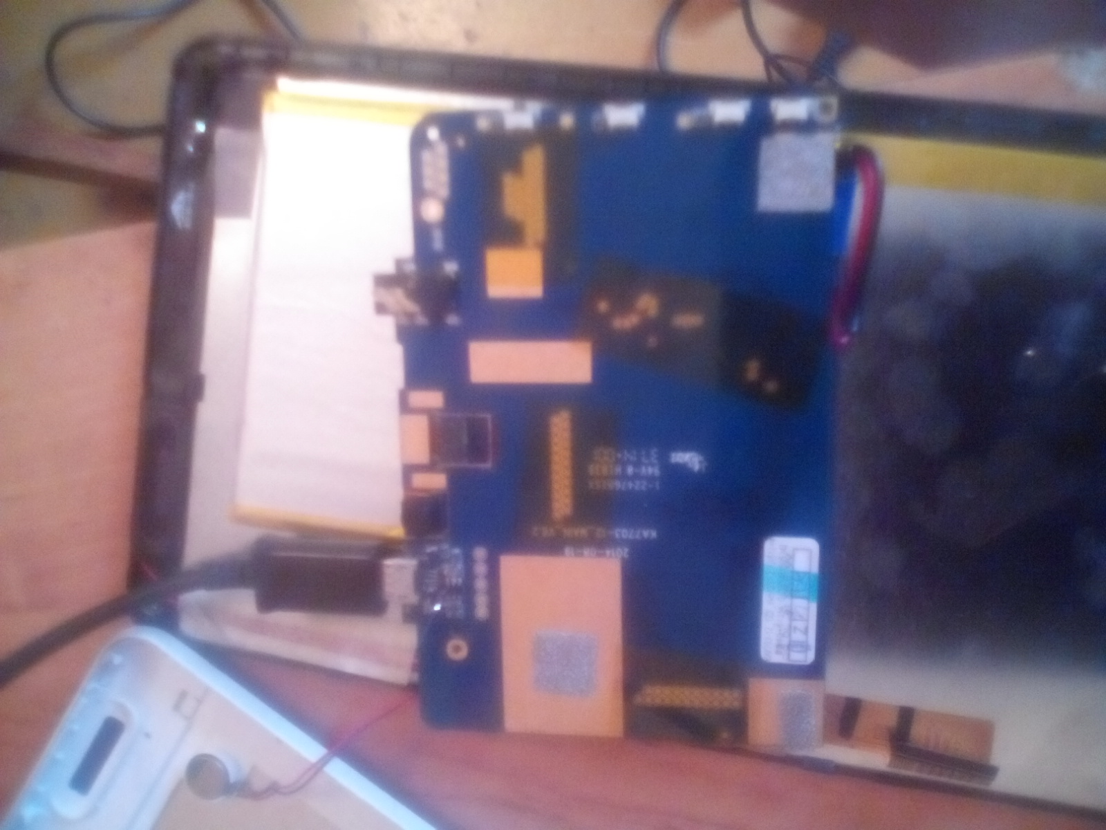

Помогите найти тест-поинт BQ 7050G
13.10.2016, 22:27
Fish
Регистрация:
17.08.2013
Сообщений:
33,583
Репутация:
13236
на ютубе смотри как находят и определяют, много же есть видео, а на замыленных фото что тут можно разобрать... я не знаю

Смотрел( на моей плате не видно обозначений
помогите найти тест поит плиииз
