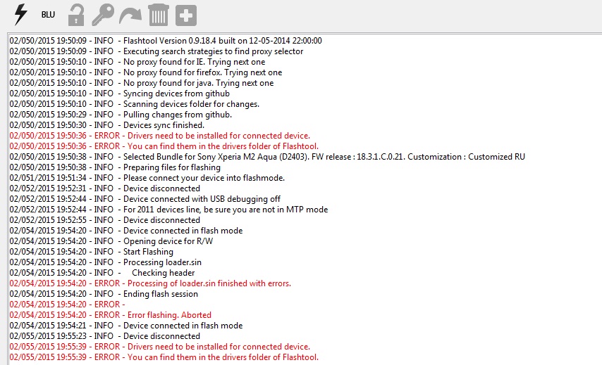

в логе же красным написано, что проблема в драйверах
02.09.2015, 17:59
Даниил Шарафутдинов
Регистрация:
01.09.2015
Сообщений:
3
Репутация:
0
дык и через сони ставил и через флэш тул, нифига не получается

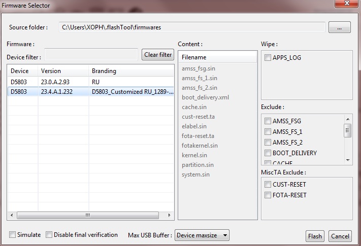

А рут не слетит???
И у меня вот что доступно в Вайпах... Что мне делать? =(
05.10.2015, 20:14
Fish
Регистрация:
17.08.2013
Сообщений:
33,581
Репутация:
13244
Сообщение от XOPH
делать бэкап приложений
Сообщение от XOPH
А рут не слетит???
слетит
05.10.2015, 20:16
