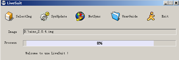

Livesuit
2. сама прошивка
Инструкция по прошивке
1. Скачиваем и устанавливаем утилиту Livesuit (прикреплена к данному посту).
2. Выключаем планшет и достаем карту памяти.

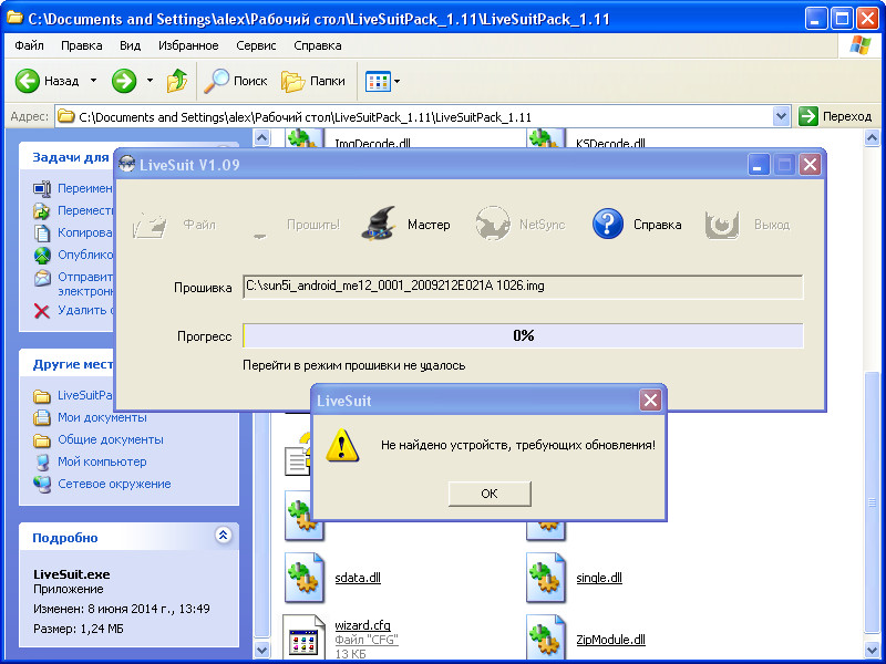

3. Зажимаем и удерживаем кнопку "увеличения громкости" и подключаем планшет к компьютеру. Клавишу не отпускаем пока компьютер не найдет новое оборудование.
4. Компьютер предложит установить драйвера для нашего планшета. Драйвер укажите вручную, он находится в папке с только что распакованной утилитой LivesuitTool по пути
/Livesuit/UsbDriver
5. Запускаем Livesuit и следуем инструкциям на экране (версия Livesuit 1.0.9 на русском языке).
