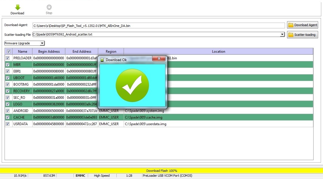

3. Запустить SP Flash Tool, нажать на кнопку scatter-loading и указать путь к файлу MT6592_Android_Scatter.txt, который лежит в папке с прошивкой.
4. Смените режим прошивки на Firmware-Upgrade. Убедитесь, что на против всех пунктов стоят галочки и путь к образам указан верно.
5. Нажмите на кнопку Download и сразу подключите выключенный телефон к компьютеру с помощью USB-кабеля, если драйвера установлена, то она начнётся автоматически (в строке побегут проценты, в начале должна пробежать красная, затем фиолетовая и жёлтая полоски).
6. Дождитесь завершения процесса прошивки.
