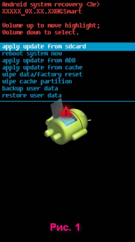

5. Если всё сделали верно, то появится меню recovery. Для того чтобы передвигаться по пунктам данного меню используйте кнопку "звук +", а для того чтобы подтвердить выбор того или иного пункта используйте кнопку "звук -".
6. Выберите пункт apply update from sdcard (он там первым в списке будет, так что можно даже при помощи "звук +" не выбирать его по меню, а сразу нажать "звук -"). Смотрим рисунок 1 ниже.

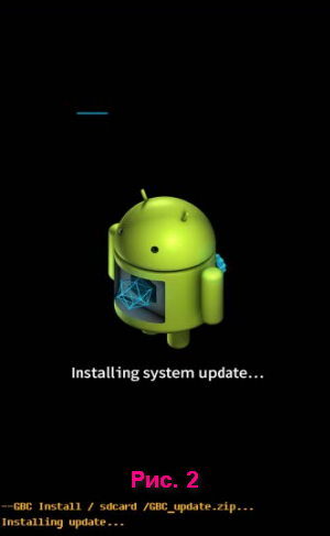

7. Дальше, точно так же выберите архив GBC_update.zip (выбираем при помощи "звук +" и подтверждаем выбор при помощи "звук -"). После выбора архива начнётся процесс прошивки (см. рис. 2).
8. Не прерывайте прошивку, если после прошивки смартфон сам не перезагрузится, то в меню recovery выберите пункт reboot system now.
