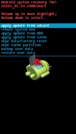

4. Выключите смартфон и на выключенном смартфоне зажмите кнопку "звук +" и кнопку питания, удерживайте данные кнопки пока не появится логотип Андроид на экране, затем отпустите кнопку "звук +".
5. Дальше появится меню recovery, для навигации, то есть передвижения по пунктам меню, используйте кнопку "звук +", а для выбора пункта "звук -".

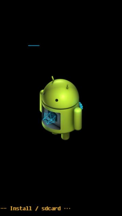

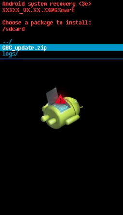

6. Выберите пункт apply update from sdcard, а затем выберите архив GBC_update.zip, дальше начнётся прошивка, не прерывайте данный процесс ни коим образом.
7. После прошивки выберите пункт reboot system now, телефон перезагрузится и новая прошивка будет установлена.
