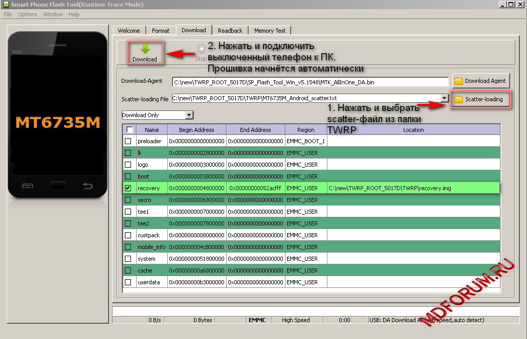

Инструкция по установке TWRP recovery и получению root прав на Alcatel OneTouch 5017D PIXI 3 (4.5) 4G
1. Скачать архив TWRP_ROOT_5017D.rar из вложения к посту, распаковать. 2. Установить драйвера из папки drivers вручную | Инструкция (ставятся на выключенный телефон) 3. Поместить архив BETA-SuperSU-v2.68-20160228150503.zip в корень карты памяти. 4. Запустить SP Flash Tool (flash_tool.exe) 5. Нажать на кнопку scatter-loading и выбрать файл MT6735M_Android_scatter.txt из папки TWRP. 6. Нажать на кнопку Download и сразу подключить выключенный телефон к ПК, если драйвер установлен, то прошивка TWRP начнётся автоматически. Дождаться завершения, в конце выскочит окошко с зелёной "птичкой". 7. Закрыть программу и отключить смартфон от компьютера. 8. Зажать на выкллюченном телефоне кнопку увеличения громкости и не отпуская её включить телефон, кнопку громкости держать до входа в TWRP recovery. 9. В TWRP выбрать пункт Install -> далее архив BETA-SuperSU-v2.68-20160228150503.zip и установить его проведя пальцем внизу экрана. 10. После установки архива выбрать пункт reboot system. Телефон загрузится в систему уже с рутом.
