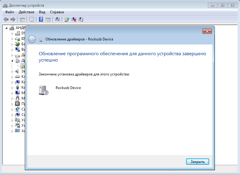

Class for rockusb devices вот так определяется устройство после установки драйверов,в программе прошивки нулевая реакция
ты их не установил,винда какая?

7,64 битная. Rockusb Device вот так в диспетчере пишет и установка дров проходит успешно

Сообщение от Андрей Любимов
скриншот в студию

Сообщение от чипега
скриншот в студию
вот так вот
вот так вот
ну ты же видишь,что драйвера не установлены,ставь вручную значит

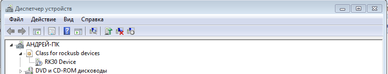

поочереди,они устанавливаются успешно,
ты пойми ,если ты сам себе не хочешь помочь,то извиняй
он должен определится в итоге такого типа RK30 Device.
все равно прошивальщик не видит
знак вопроса не смущает?
для моей системы мне было достаточно этих драйверов вот
01.02.2017, 14:40
Андрей Любимов
11.03.2016
80
6
Сообщение от чипега
вот это пошло,спасибо за терпение

Сообщение от чипега
я тебе их выше давал,но.........
да не шли они,все тоже делал,скачал последние сразу увиделся аппарат,хрень какая то,все что вышедавал драва все по раз 10 попробовал
