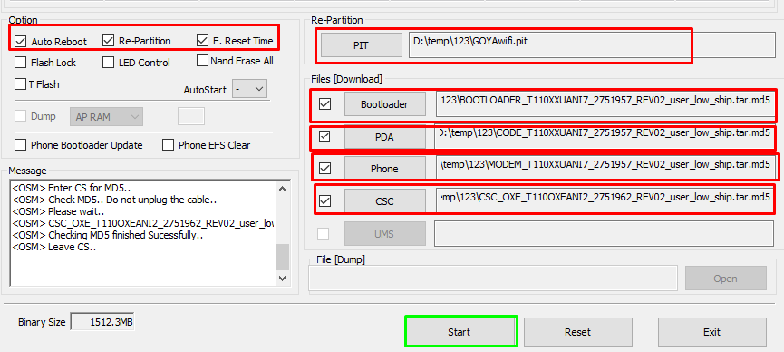

используй версию Odin 3.09, архив я с ней прикрепил
pit-файл в архиве во вложении к посту, распаковать архив, поставить галочку напротив Re-partions, выбрать pit-файл в поле PIT, выбрать остальные файлы в своих полях (PDA, CSC и т.д.), нажать Start, скриншот:

Жаль не получилось...
Ничего кроме сервиса не остаётся ?

смена кабеля USB, компьютера, мало ли, может в системе что-нибудь блокирует соединение или с кабелем что-то не то
а так да, остаётся только нести в СЦ

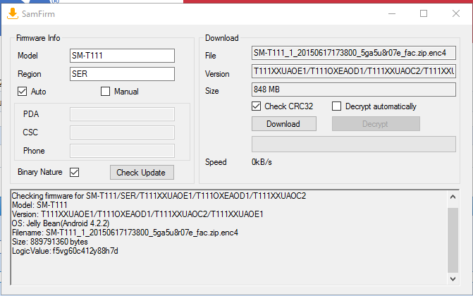

Дружище, помоги с 4-х файловой прошивкой для SM-t111
29.12.2017, 21:20
Fish
17.08.2013
33,581
13244
Сообщение от Feneeks
с помощью samfirm скачай

29.12.2017, 22:44
Feneeks
29.12.2017
2
0
Прошивку скачал, спасибо.
