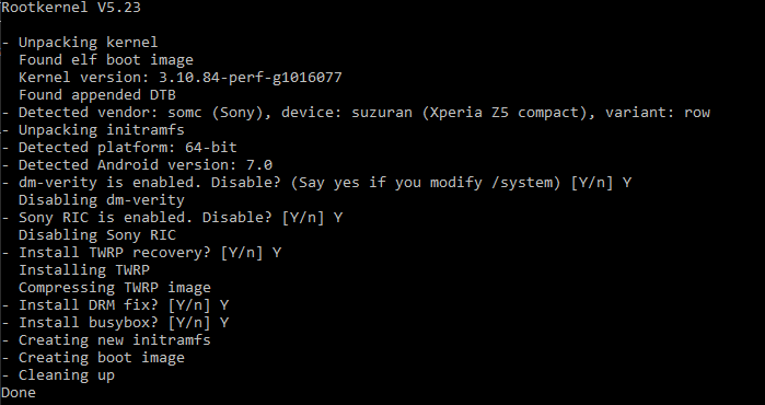

3. Скачать архив E5803_32.3.A.2.33_kernel.zip (или E5823_32.3.A.2.33_kernel.zip, если у вас модель E5823)из вложения к посту, распаковать.

10. После установки архива выбрать пункт reboot system. Смартфон загрузится в систему уже с рутом.Cкачать:
