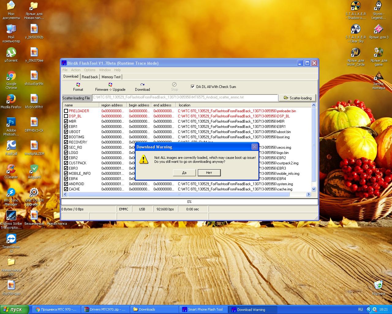

Вопрос, мтс 970, при включении темный экран, больше ничего не показывает и не загружаем. При подключении к компу показывает только что заряжается, комп не видит его( вообще).Что с этим делать?

Просто я сделала все как по инструкции в начале форума, прога стоит на 0% и дальше больше ничего не идет(

Просто я сделала все как по инструкции в начале форума, прога стоит на 0% и дальше больше ничего не идет(Вложение 100972
до этого выдала такое сообщение нажала да.

Сообщение от oculenok
это сообщение говорит о том, что галочка на против какого-то из блоков стоит, а путь к образу не указан, на скрине не очень видно, но по моему не указан путь к образу Recovery
драйвер не установили нормально, поэтому и не идёт
