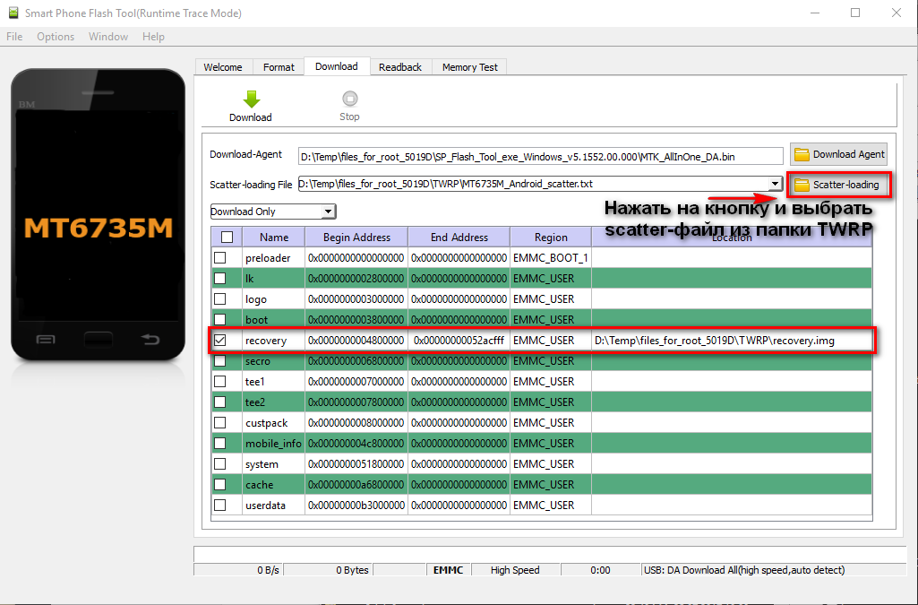

1. Запустить SP Flash Tool (flash_tool.exe), нажать кнопку scatter-loading и выбрать файл MT6735M_Android_scatter.txt из папки TWRP
2. Нажать кнопку Download и сразу после этого подключить выключенный телефон к ПК. Если драйвера установлены корректно прошивка recovery начнётся автоматически. В конце выскочит окошко с зелёной птичкой.
