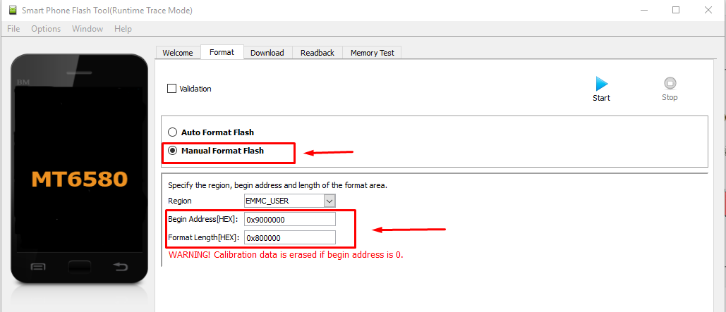

4. Затем перейти во вкладку Format, выбрать Manual Format Flash и заполнить поля следующими адресами:
Begin Address[HEX]: 0x9000000
Format Lenght[HEX]: 0x800000
всё должно выглядеть так:
