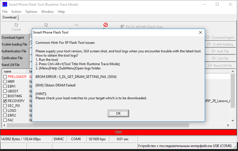

Lenovo IdeaTab A3000-H не могу прошить прелоадер поставил леново адб дрова стоят во флештуле прошивка просто не идет ставлю прошивку A3000_A422_011_022_140127_WW_CALL_FUSE

Сообщение от Антон Калашник
они не для прошивки, тебе драйвер для загрузчика нужно ставить, а не для отладки
