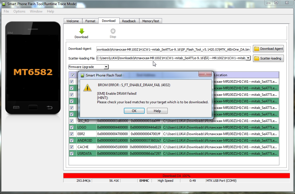

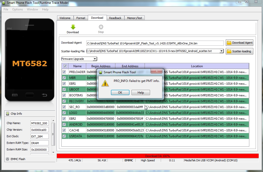

		так постом выше ты же написал, что шьётся, уже не шьётся, судя по скриншотам
1 скрин с ошибкой - не нравится разметка (попробуй форматнуть, затем залить прошивку в режиме download)
2 скрин с ошибкой - ошибка preloader, скорее всего прошит не свой, нужно прошить свой - если не даёт прошить -> искать тестпоинт, если судить по этому посту с 4пда, то он у тебя активируется нажатием кнопок Reset + Volume+ (но это не точно)
в теме на 4пда спроси, вот ссылка на пост: 4pda.ru/forum/index.php?showtopic=589843&view=findpost&p=53548623
 Сможешь скинуть правильную прошивку?
