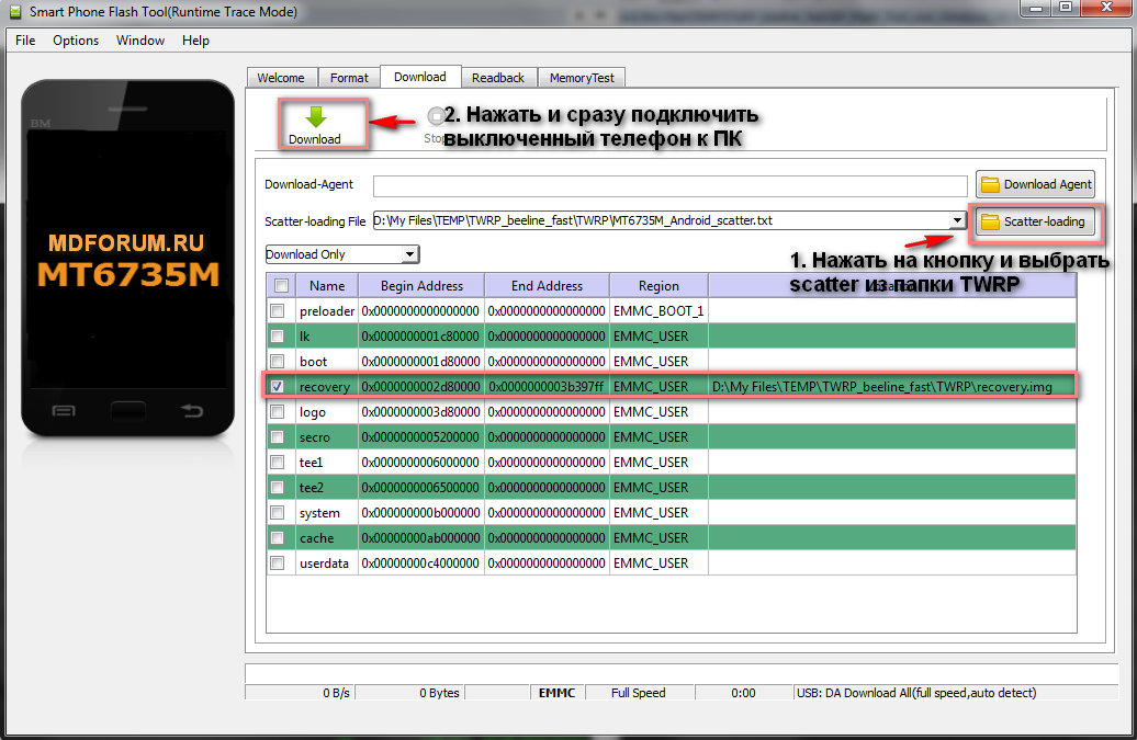

либо таким образом, способ не проверен, но по-идее должен сработать:
1. Скачиваешь архив TWRP_beeline_fast.rar из вложения к посту, распаковываешь. 2. Устанавливаешь драйвера из этого архива MTK_USB_All_1.0.2.zip 3. Помещаешь архив unlock.zip из папки TWRP_beeline_fast на карту памяти. 4. Выключаешь смартфон. 5. Запускаешь SP Flash Tool (flash_tool.exe) 6. Нажимаешь scatter-loading и выбираешь файл MT6735M_Android_scatter.txt из папки TWRP. 7. Нажимаешь кнопку Download и сразу подключаешь выключенный телефон. Прошьётся TWRP recovery.
8. Загружаешься в TWRP. Для этого на выключенном телефоне зажимаешь кнопку увеличения громкости и не отпуская её включаешь смартфон, кнопку громкости держишь до тех пор, пока не увидишь логотип TWRP. 9. В TWRP выбираешь пункт Install -> выбираешь в проводнике архив unlock.zip -> соглашаешься с его установкой проведя пальцем внизу экрана. Затем выбираешь reboot system. После этого, в теории, должны работать сим-карты и других операторов.
