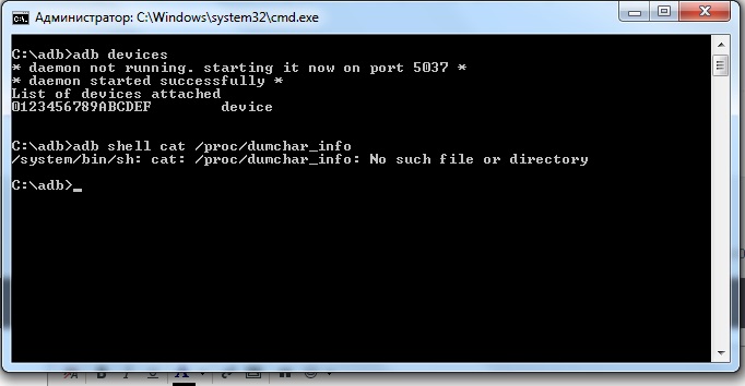

Сообщение от Brick Top
adb shell cat /proc/dumchar_info
После ввода данной команды пишет: No such file or directory
В чём может быть проблема?

Сообщение от Сергей Гома
в прошивке на устройстве, посмотри карту блоков в MTK Droid Tools

Сообщение от Fish
А нет там карты блоков! У меня нет. MTK сам аппарат видит, но одни нули при нажатии на карту блоков. Вот такой вот говнофон MT6737. Неужели ни как по-другому нельзя взять эту информацию из dumchar_info ??? может какую другую команду ввести?

Сообщение от Oxygenium
MTK Droid Tools не поддерживает линейку процессоров 67**
найди донора (проц + разрешение + озу\пзу) с TWRP и попробуй портировать рекавери на своё устройство скриптом из этого поста: https://4pda.ru/forum/index.php?show...ost&p=57564299
