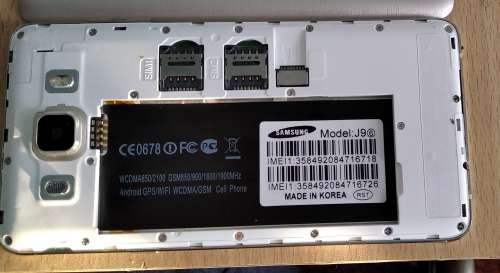

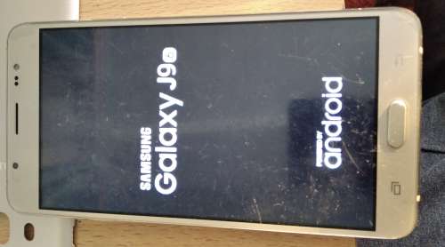

Буду пробовать вытаскивать с китайского самсунга галакси J9
Висит на лого
Спойлер

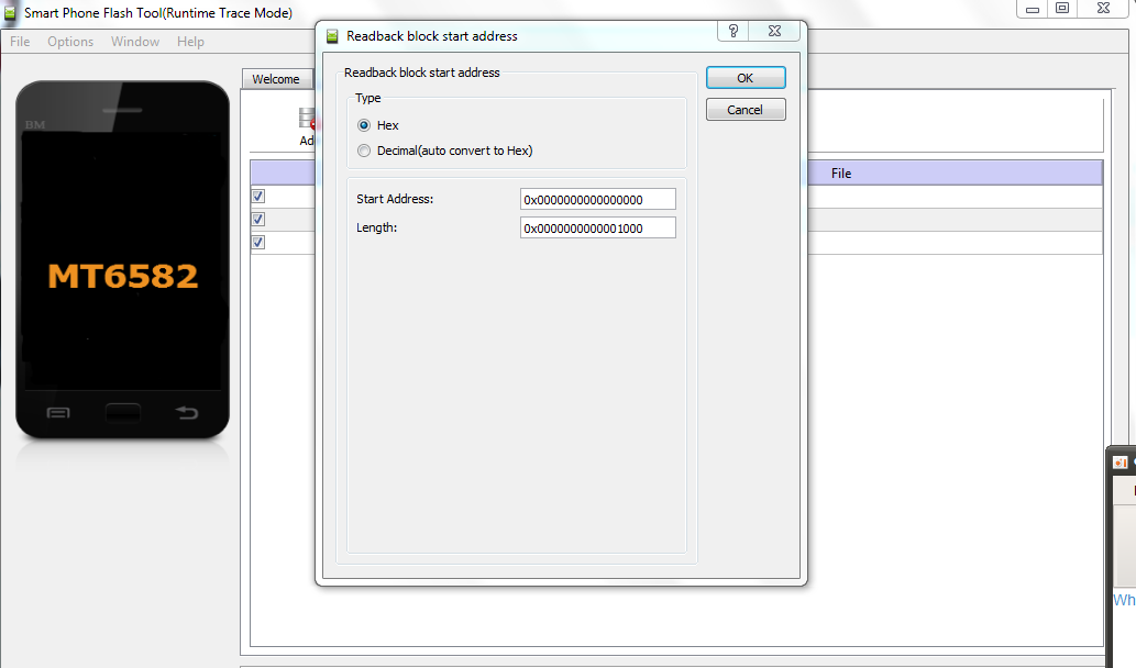

Fish, У меня нет пункта Region. Как выбрать EMMC_USER?

Сообщение от THE GUEST
выложите скриншот
после того, как нажали add и выбрали место сохранения ROM'а разве никакого окна не выскочило?

THE GUEST, вы что то не так делаете, и почему у вас три строки. Внимательнее по инструкции следуйте и получится

machito
03.12.2019
30
8
Это что хана телефону? https://i2.imageban.ru/out/2020/09/3...10671842b5.png
Прошил этой GS6-72mb V5.0 NAND Исходная. Проблема не ушла. https://i3.imageban.ru/out/2020/09/3...8e193fd114.jpg

Похоже память умерла, тест не начинается
