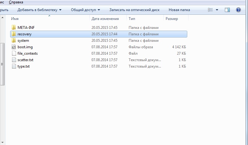

На официальном сайте только FW прошивка (архив update.zip, в котором одни папки), без recovery mode не поставить.

а в этих архивах что? тыц
прошивки для стокового рекавери? скачай и проверь, думается мне, что для SP Flash Tool

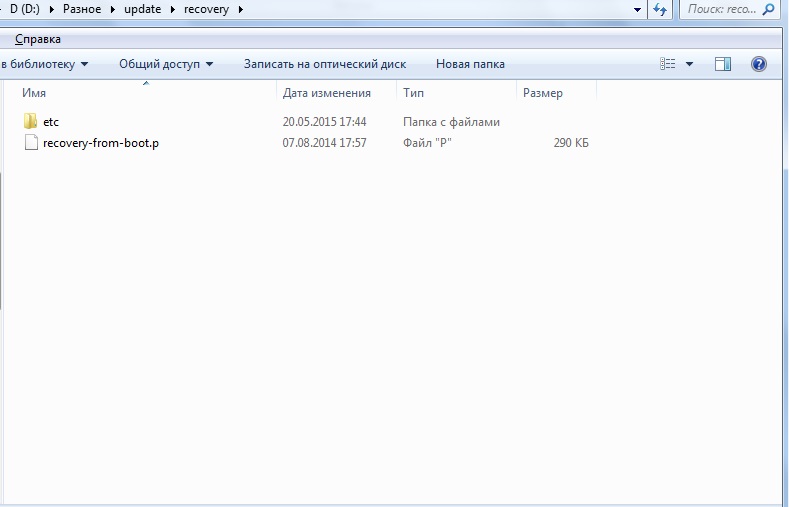

Скачивал и проверял.
Там в архиве:
в папке recovery:
но в архиве нет файла recovery.img, чтобы восстановить "recovery mode" через SP Flash Tool
