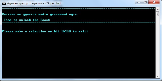

знающие подскажите пожалуйста, у меня после запуска "1 Start Super Tool 2.5" выдает такое. это выдает независимо от того подключен планшет или нет. чего не хватает моей системе? может дров каких? или мне мозгов девайс gazer tegra note 7

блокируется твоё устройство почему-то. или adb драйвер не установлен, или на экране устройства доступ не разрешил (там иногда запрос вылазит для подключения adb) или фаервол блокирует.
http://adbdriver.com/ попробуй если что этот универсальный драйвер установить

в меню выставил отладку по юсб (или это не то?), дополнительно никаких дров не ставил. где и какие искать( буду благодарен за прямую ссылку). файервола нет, есть каспер, но он в это время молчит и ничего не всплывает (то есть не блокирует)
