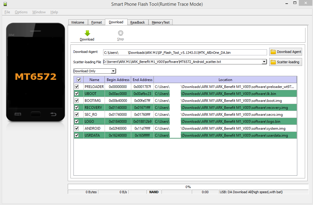

3. Скачайте архив SP_Flash_Tool_v5.1343.01.zip, распакуйте его и запустите из папки файл flash_tool.exe (выскочит ошибка, просто нажмите ОК чтобы продолжить)
4. Откроется окно программы, нажмите на кнопку Scatter-loading (справа), появится окно обзора, переходим в папку куда мы распаковали прошивку и находим там файл MT6572_Android_scatter.txt, выбираем его и сразу после выбора нажимаем кнопку Download в окне программы, должно получиться как показано ниже на скриншоте
