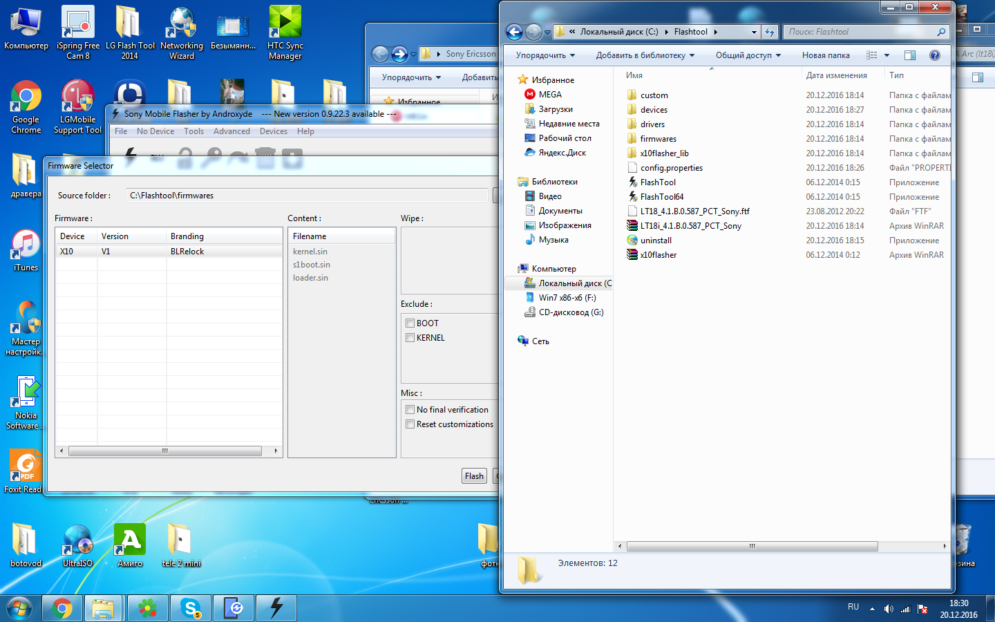

20.12.2016, 18:33
ektomorf
04.02.2016
1,317
60
я распокавал архив с прошивкой и поместил в программу по инструкции и в программе не отображается сама прошивка. что не так?скрин приложил.
20.12.2016, 18:36
Fish
17.08.2013
33,581
13246
Сообщение от ektomorf
не по инструкции ты положил прошивку, файл с прошивкой ftf-файл должен находиться в папке firmware
