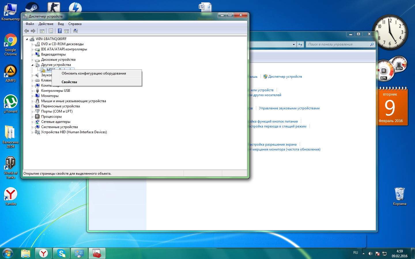

Подключаю телефон, в диспетчере задач при нажатии на устройство правой кнопкой выходит вот это

Сообщение от Equa
выходит вот это
Нажимаете "Свойства", а далее обновить драйвер и указать папку, где распакованы драйвера. Всё.

Сообщение от Fish
плохо искал, смотри
Только небольшое уточнение, если можно конечно...
В папке /Android - МТР и ADB драйвера.
В папке /CDC - драйвера спец.режима, именно для SPFT.
В каждой папке свой .inf-файл и смотря для чего нужен драйвер, вы и указываете ту папку с нужным .inf-файлом.

Сообщение от BOPOH_Ok
в Свойствах нельзя нажать на кнопку "обновить"

Сообщение от Equa
сделай скриншот
попробуй подключать устройство без аккумулятора, если он съёмный
