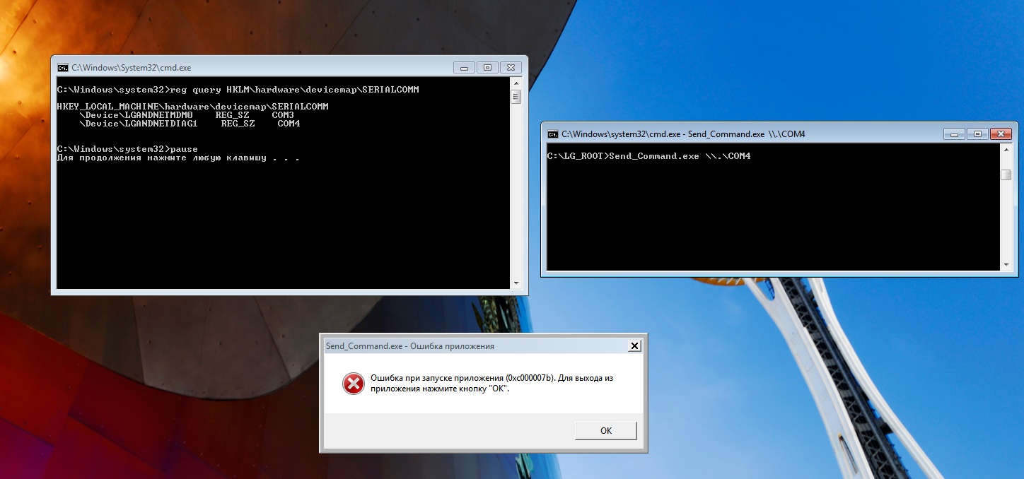

LG VOLT
Сделал все до 9-го пункта
ports.bat показал COM4
На 9 пункте при вводе Send_Command.exe \\.\COM4 вылетает ошибка
Дрова стоят, все сделано полностью до 9-го. Телефон подключен к USB 3.0. Антивирус выключен.
Прилагаю скрин
Помогите, пожалуйста!

при запуске батника портс сворачивается батник
21.11.2015, 14:48
Ярослав Гриценко
21.11.2015
3
0
Ребят, 9-ый пункт не работает!(
Ошибка
Что делать?

Сообщение от Ярослав Гриценко
LG VOLT
Прилагаю скрин

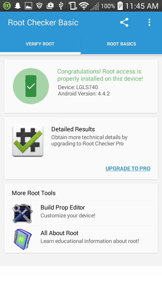

кингрутом получай рут (начни пробовать с версии 4.1)
вот тебе пруф
