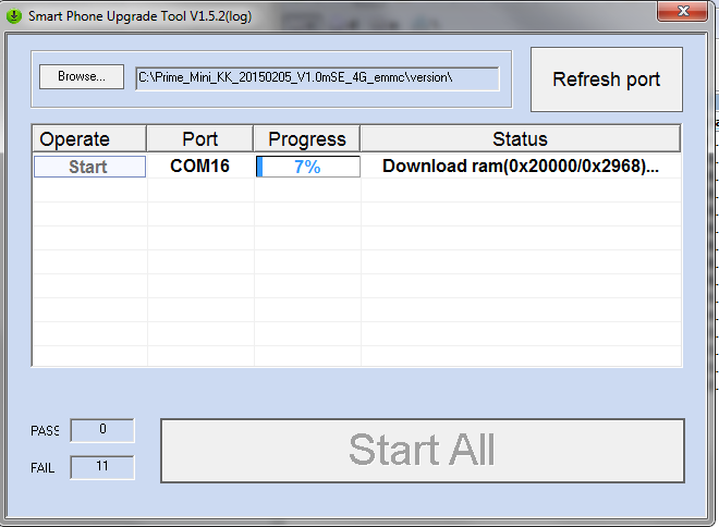

1. Выключите устройство.
2. Запустите программу Smart Phone Upgrade Tool.exe.
3. Нажмите Browse и выберите файл "rawprogram0_BLANK_GPT" в папке "Version".
4. Зажмите кнопки увеличения и уменьшения громкости одновреммено.
5. Подсоедините устройство к ПК через USB кабель. Устройство завибрирует.
6. Нажмите Refresh Port, в программе определится номер порта, через который будет проходить прошивка, а затем нажмите Start All.
Начнется прошивка устройства.
Дождитесь окончания процесса обновления ПО.
