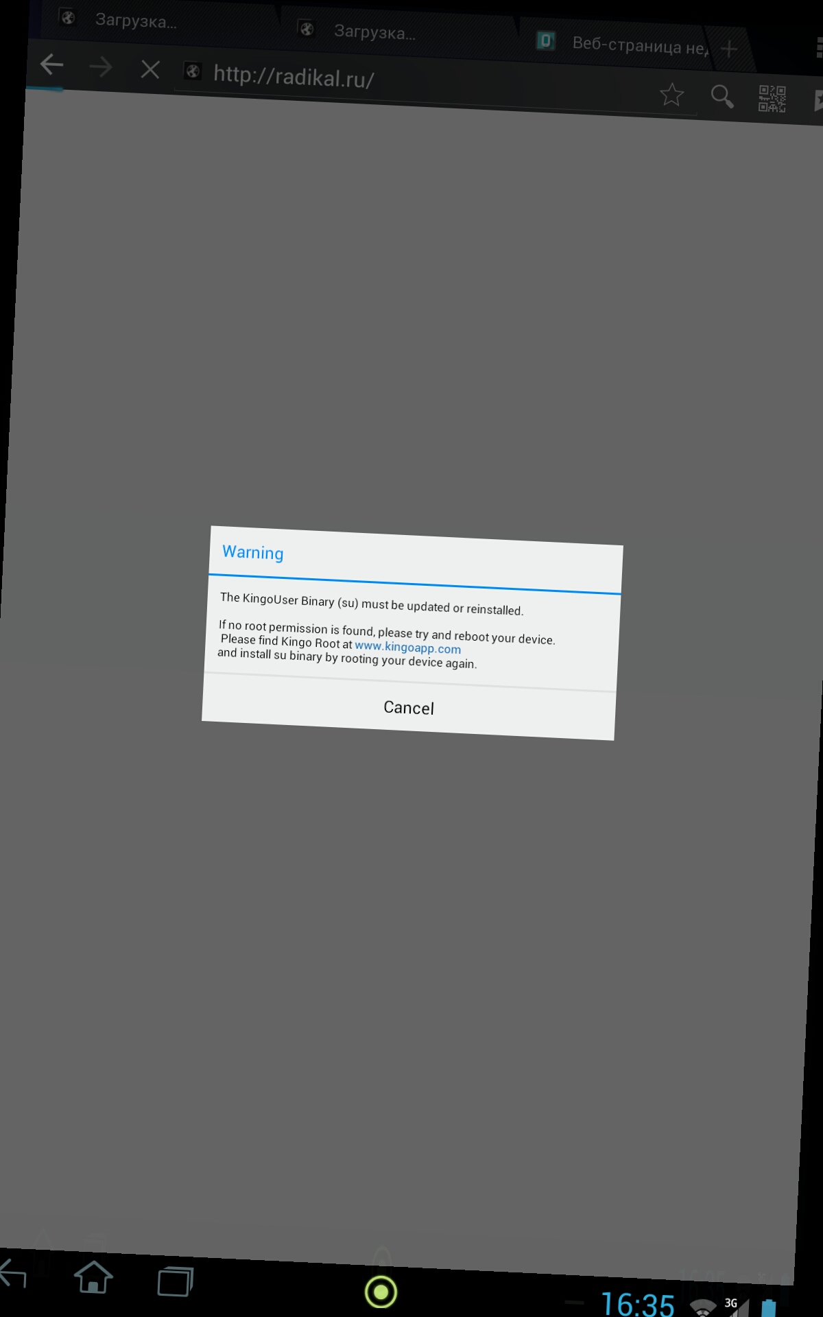

Выдаёт такую ошибку. кто поможет?
28.06.2015, 01:17
Fish
17.08.2013
33,581
13246
Сообщение от Vladi Ya
какая прошивка? (версия Android)

Вроде как через кино рут встали права, но постоянно выдает ошибку что нет бинарного файла su
28.06.2015, 18:43
Fish
17.08.2013
33,581
13246
значит не встали, рута у тебя нет

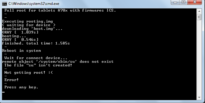

Fish, Я уже делал таким способом. Не получилось. Скрин результата Я выкладывл в 26 сообщении этой темы
28.06.2015, 20:10
Fish
17.08.2013
33,581
13246
загрузчик разблокирован у тебя?

Vladi Ya, в общем проделываешь следующее, скачиваешь этот архив, помещаешь его в корень карты памяти
скачиваешь архив из вложения к посту, распаковываешь, запускаешь install bat (отладка должна быть включена), жмёшь пробел на клавиатуре - планшет уйдёт в fastboot, ждёшь немнго и жмёшь ещё раз пробел, прошьётся CWM recovery и планшет перезагрузится в систему
после полной загрузки запускаешь файл go_recovey.bat - планшет перезагрузится в рекавери, кнопками громкости выбираешь пункт install zip from sdcard -> choose zip from sdcard -> выбираешь архив Update-Supersu.zip и соглашаешься с установкой (Yes - install), после установки архива выбираешь reboot system now, после перезагрузки в систему root должен быть

Fish, Так, Я добрался до планшета, прибыл домой. Проделал данную операцию, и О ДА. Рут встал.
Fish Я тебе очень признателен и благодарен за то что доставил мне столько радости и помог получить права !

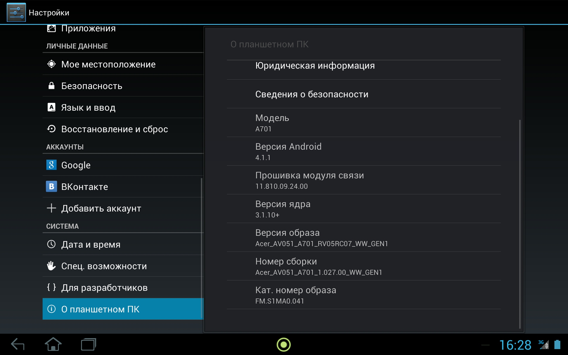

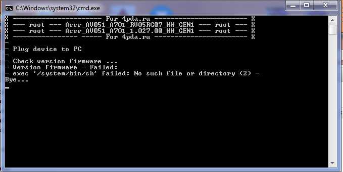

добрый день, а у меня вот такое проблема показыается((( что я не правильно делаю?
04.11.2015, 16:48
Fish
17.08.2013
33,581
13246
Сообщение от kositaly
напиши номер сборки своей прошивки, для твоей прошивки не подходит скрипт
