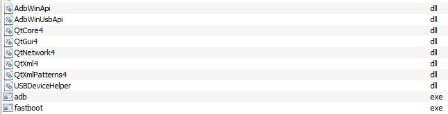

4) adb и fastboot из состава Android SDK (Можно взять из папки с установленным MFT)

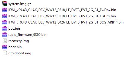

Создаем новую папку в корне диска С:\ (например с:\fwfiles) и копируем в нее файлы для прошивки и пакет файлов adb и fastboot (я взял из папки с MFT)
Запускаем xFSTK и видим два поля, "Firmware" и "Operating system".
Заполняем поля как на скриншоте:

Запускаем cmd, заходим в рабочую папку "cd c:\fwfiles" с adb и fastboot (напомню они должны лежать в одной папке с файлами для прошивки).

Далее начинаем прошивать. Начнем с радиомодуля, для этого пишем: "fastboot flash radio radio_firmware_6360.bin"
Затем прошиваем систему: "fastboot flash system system.img.gz"
Затем шьем сам фастбут: "fastboot flash fastboot droidboot.img"
Затем рекавери: "fastboot flash recovery recovery.img"
Ну и последнее это кернел: "fastboot flash boot boot.bin"

04/04/17 09:50:51.167 INFO : Port 0/0/1 #0: XFSTK-STATUS SN: 76C50F66E849279E Error Code: 0 - Success
04/04/17 09:50:51.167 INFO : Port 0/0/1 #0: XFSTK-STATUS SN: 76C50F66E849279E PASS
04/04/17 09:50:51.167 INFO : Port 0/0/1 #0: XFSTK-STATUS SN: 76C50F66E849279E Firmware and OS download completed.
04/04/17 09:50:52.269 INFO : Port 0/0/1 #0: IFW flash success - SN : 76C50F66E849279E
04/04/17 09:51:23.639 INFO : Port 0/0/1 #0: Flashing OS
04/04/17 09:51:23.640 INFO : Port 0/0/1 #0: fastboot -s Medfield2A98CA90 erase factory
bmislom, точно не могу сказать, но возможно что проблема с флэшпамятью, ещё может быть проблема в самом кабеле
