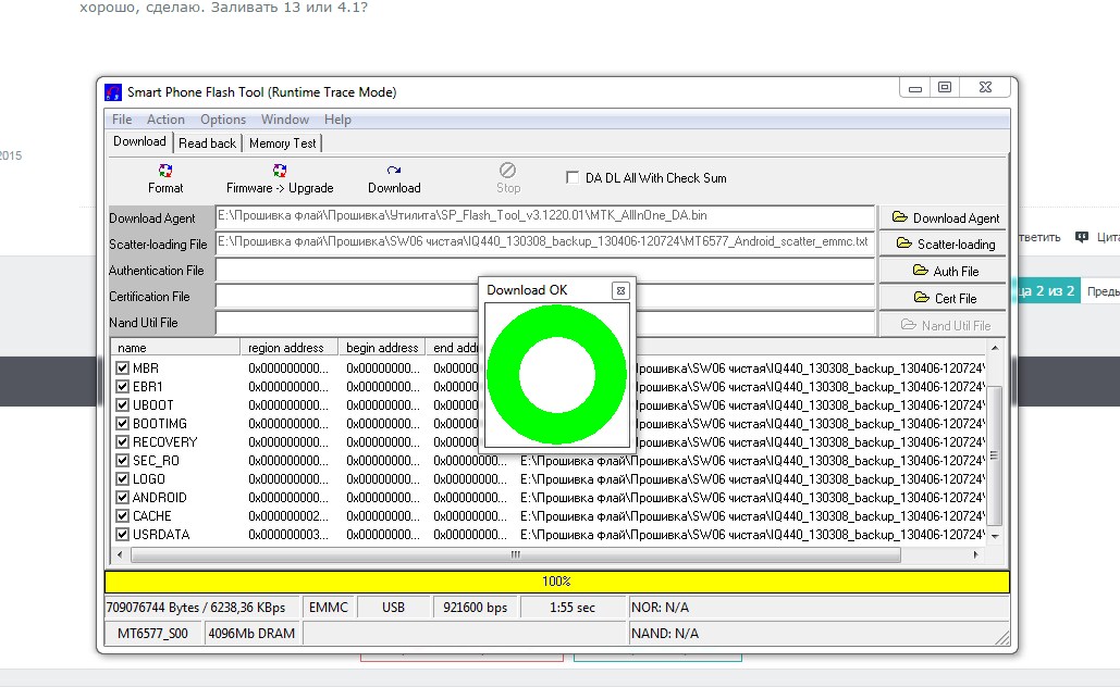

хорошо, если так - то почему например у меня стоит 4.0.4, я ставил 4.1 все форматнулось , пошел красный цвет, желтый - 100%, а дальше зеленый кружечек. Включаю - 4.0.4. Она бессмертная, если форматируются и заливаются все разделы?

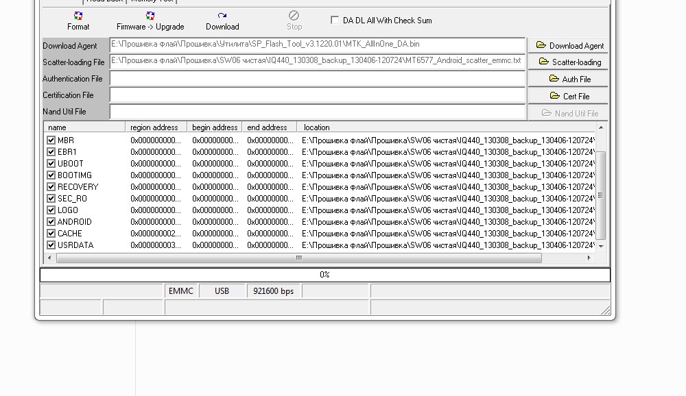

Сообщение от Иван Мук
скриншот с флэштула плиз, все галочки стояли и путь был указан ко всем разделам? покажи, не верю

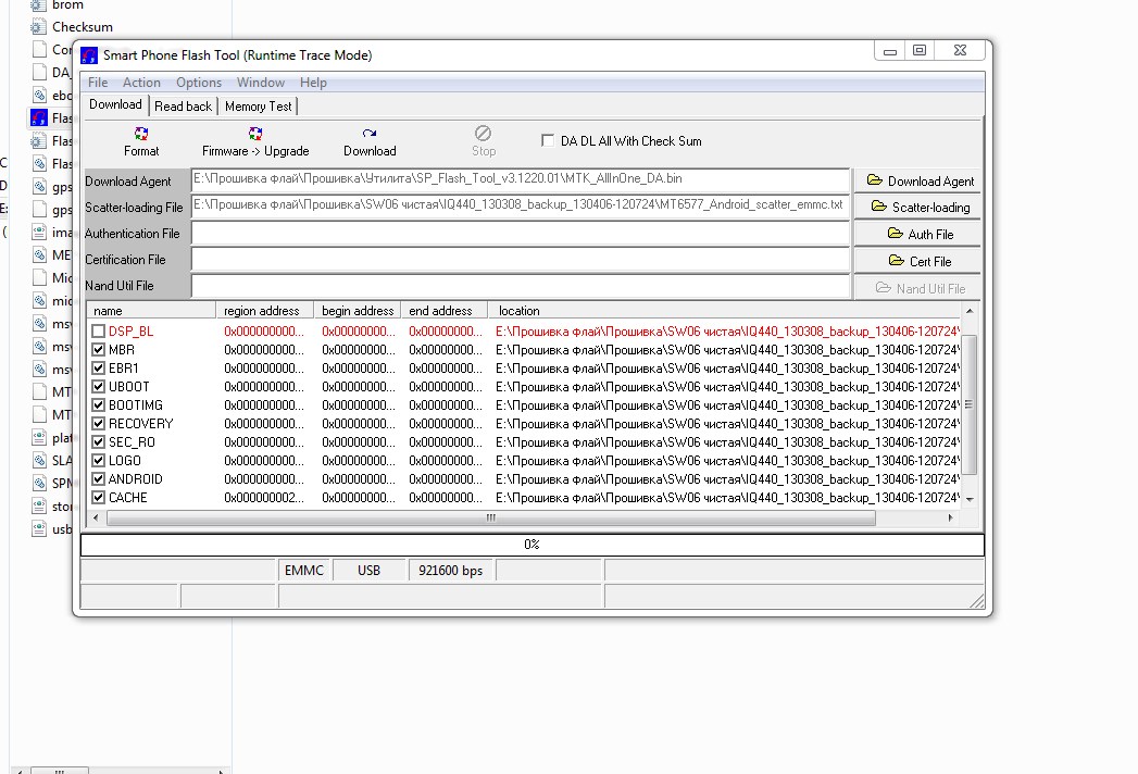

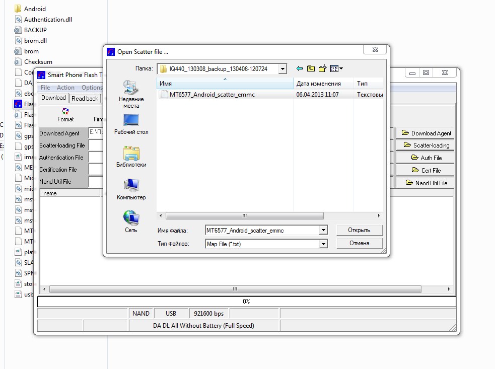

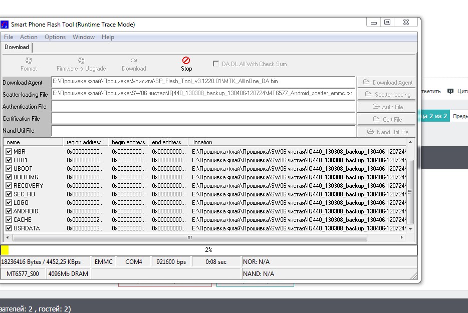

хорошо, сделаю. Заливать 13 или 4.1?
15.07.2015, 22:57
Иван Мук
10.07.2015
12
0
Вот скрины
Вот скрины
путь к файлам
это, кстати, чей-то бэкап слитый флэштулом, а не чистый сток))), так что, то, что нет каких-то приложений - это нормально
эту прошивку скачивал?
