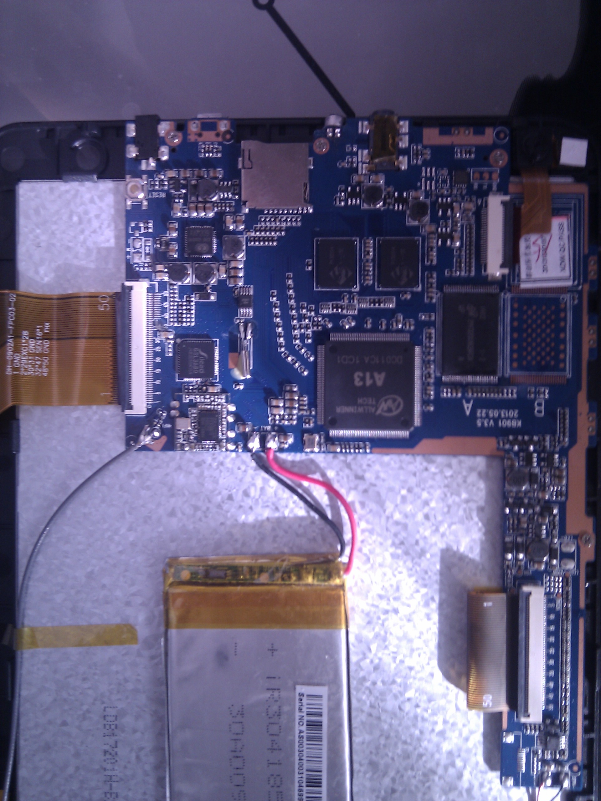

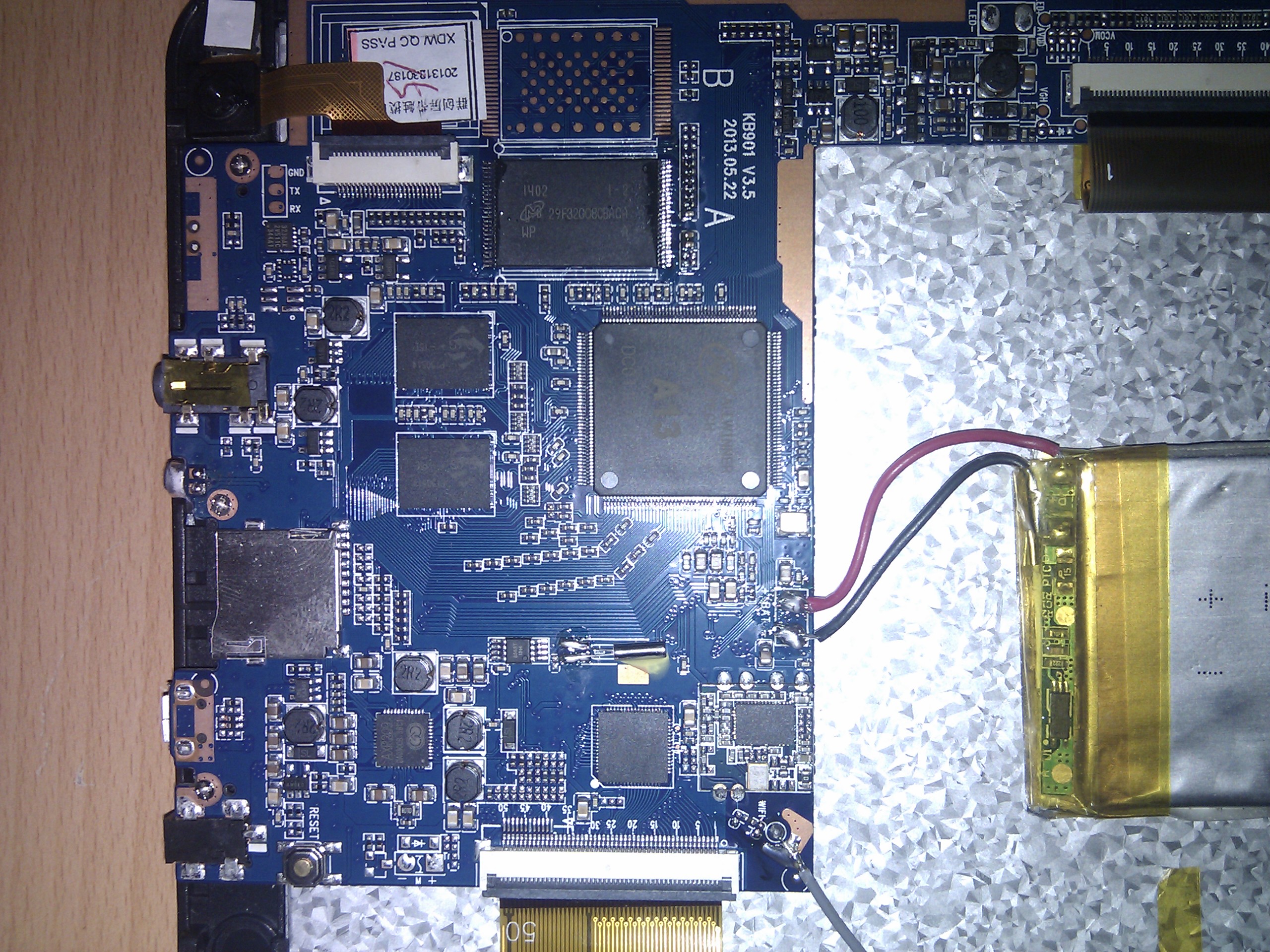

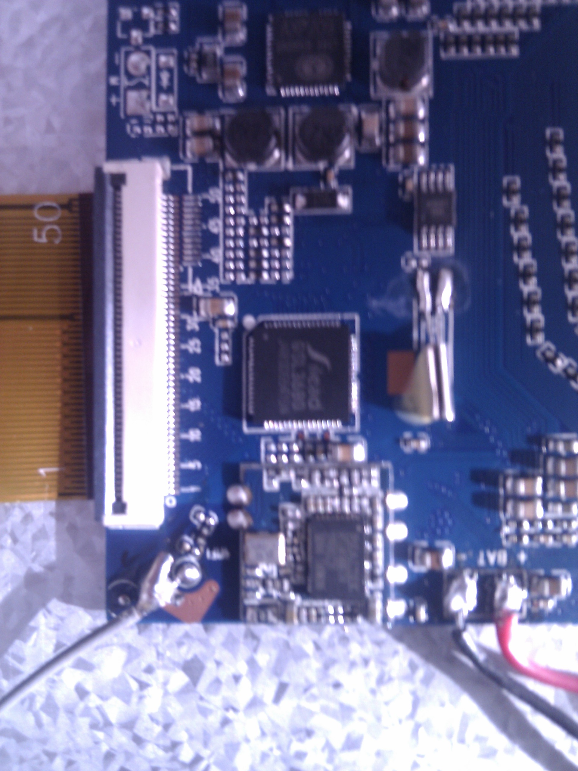

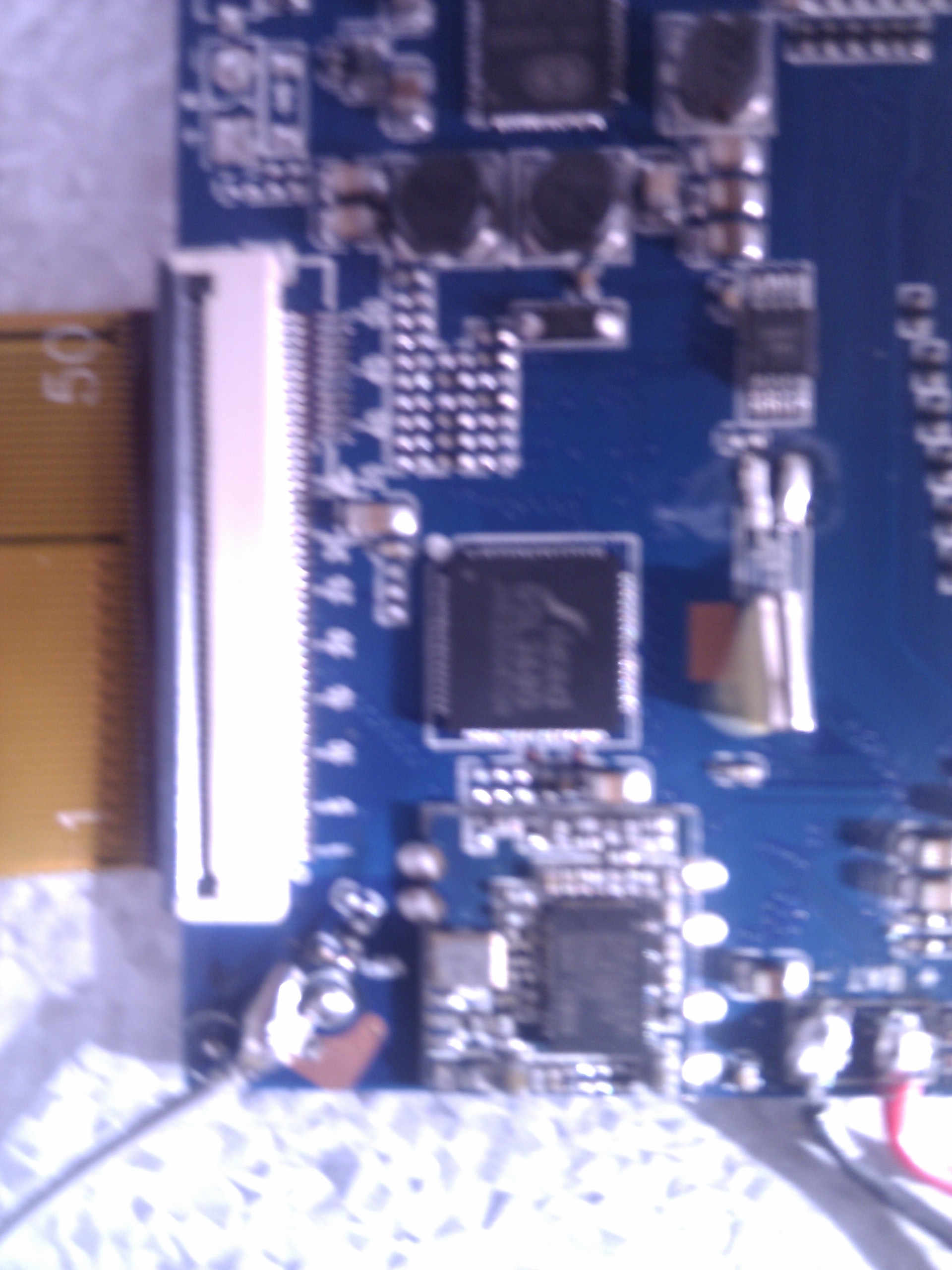

контроллер тача у тебя ilead gsl3670, у него может быть другой легко
покупали в одно время и у одного прода? если нет, тогда от твоего бэкапа будет ноль, нужно смотреть или такое же железо у вас, пускай скинет фото своей платыСообщение от PozitifЕсли ничего не получится, у меня аппарат с рабочей прошивкой. Если кто-нибудь подкинет метод чтоб слить прошивку, я выложу сюда.
схему контактов процессора нужно найти, там какой-то контакт можно замкнуть на массу и будет hard reset, по-крайней мере у других процессоров есть такая возможностьСообщение от PozitifКонтакты замкнуть не сложно, сложно узнать какие.
P.S. Пробуйте прошивки от Maпанов с 9" дисплеем, которые только найдете, это вроде как клон

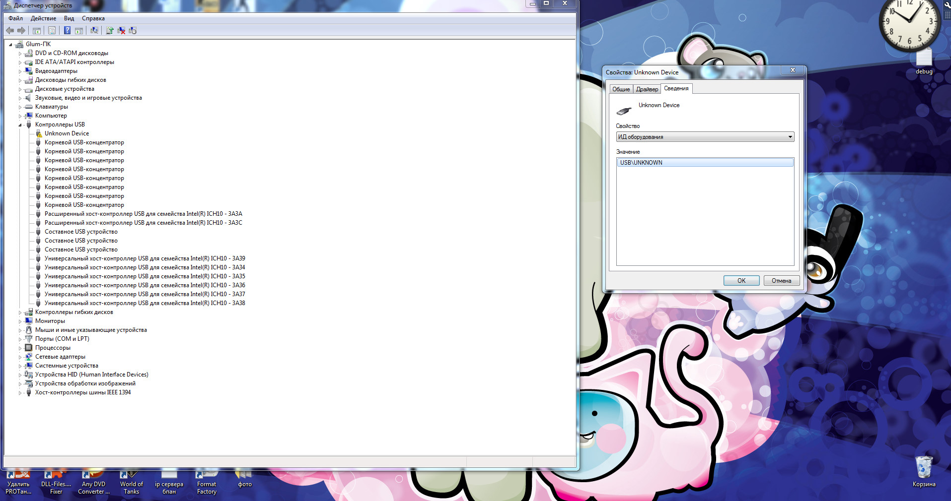

. Не могу подключиться к ПК проблема с дровами. Подскажите где можно их нарыть?
