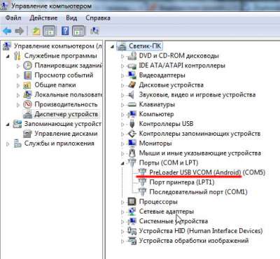

вот тебе картинка как он должен определяться
там в архиве с драйверами в папке USB VCOM drivers есть установщик, так вот установи эти драйвера
