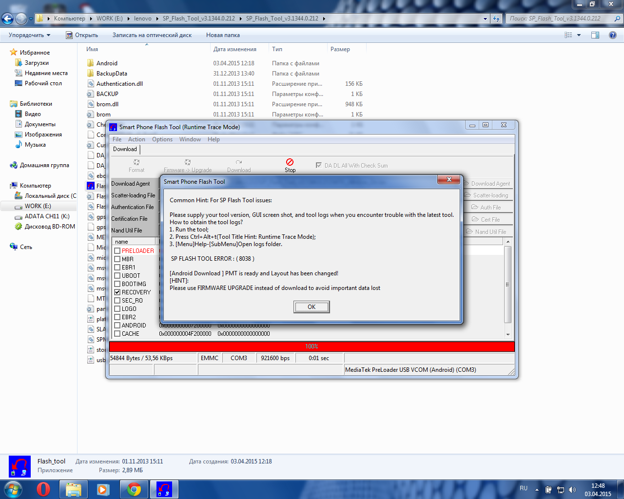

Выходит эта ошибка, работаю по первой схеме, подскажи плиз что делать
"эта ошибка" это какая?

Выходит эта ошибка, у меня на леново прошивка 026, версия андроид 4.2.2 Работал по первой схеме, подскажи плз!

Сообщение от Артур Старшинин
Вложение 71121
попробуйте через этот sp flash tool прошить, тот что я дал во вложениях
Cкачать:
SP_Flash_Tool_Mod.rar
7.75 Мб

Сообщение от Brick Top
Спасибо! Рут работает

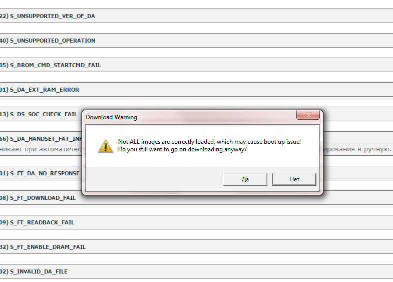

при попытке получить рут права на lenovo s660_ROW_S062_141126 выскочило это что???
04.08.2015, 22:40
Fish
17.08.2013
33,581
13244
Сообщение от axmed79
это сообщение о том, что выбраны не все разделы, так так и должно быть (ты прошиваешь только раздел recovery), нажми ДА и затем подключи выключенный телефон
