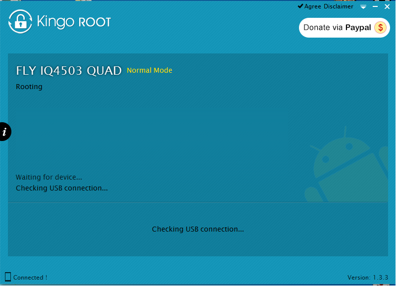

в смысле только для топовых брендов, типа htc, samsung, sony и т. д.?
смысл в том, что в inf файле самого драйвера уже прописаны их VID/VPID, открой гугловский драйвер (скачай и открой файл в папке win_usb.inf) и посмотри, а эти VID/VPID отличаются от других, тех же китайцев, по-этому драйвер просто копируется в папку inf Виндовс (там где лежат все драйвера Windows) но он не устанавливается на устройство автоматически, потому-что VID и VPID отличается, вот и всё, т.е. винда не видит, что этот драйвер подходит для устройства -> следовательно он сам не цепляется
